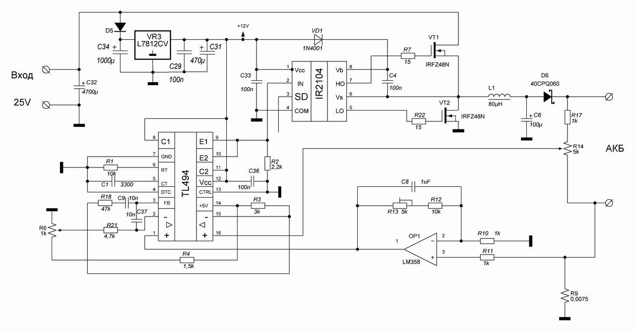

Слон писал(а):
Я всё-таки не понял, какую схему ты испытываешь :? ?
я не ту схему в прошлом посту кинул ... :o поправил, см.
А так всё Пока по старому, ШИМ с МК управляет драйвером IR2104 (без контроллера ШИМ TL494)

 Заголовок сообщения: Re: Автоматическое ЗУ-приставка для свинцовых батарей на МК.
СообщениеДобавлено: Вс фев 06, 2011 19:06:19
Рейтинг сообщений: 21
Зарегистрирован: Ср янв 06, 2010 20:57:49
Сообщений: 451
Выбрось её на фиг :)) , делай на ШИМ-контроллере.

предварительный тест датчика тока ACS758 (на ШИМ-е с МК и пульсациями по выходу):
1. При Vcc +5 вольт, на выходе, при ноль ампера, 2.48 Вольта
2. Предварительная таблица (Ток - Vouit):
0 - 2.48-2.49
0.1 - 2.49
0.9 - 2.52
1.6 - 2.55
2.3 - 2.57-2.58
2.9 - 2.60
3.6 - 2.62
4.0 - 2.64
4.4 - 2.65
4.7 - 2.66-2.67
4.8 - 2.67-2.68
5.0 - 2.68-2.69
5.2 - 2.69
5.4 - 2.70
5.6 - 2.70-2.71
5.8 - 2.71
5.9 - 2.72
6.0 - 2.72-2.73

RomanT, не в обиду, но для меня эти данные практически бесполезны. Нужна схема измерения, тип вольтметра. Хотя бы примитивная его калибровка- сколько он показывает на источнике 5В ? Осциллограммы напряжений с выхода для оценки уровня шумов. При нулевом токе на выходе должно быть 2,5 В точно (не 2,48)!!! Ведь здесь 0,02В уже имеет большое значение. Это же измерительная цепь, она должна обладать повышенной точностью. Нам нужно получить с датчика тока разрешающую способность не ниже 1А, а иначе- он не годится.
читай даташит. допускается отклонение. идеально точно не бывает.

Для того чтобы снять точно, нужно хотябы источник без пульсаций,
поэтому и сказал - "предварительный тест"
Это во первых, а во-вторых, в не нагруженном выходе, одно, а когда он нагрузится - другое ...
У осцилографа то 10 МОм - он вообще не нагружает, у мультиметра тоже в этом духе ...
Вот соберу на TL494, надеюсь, что пульсаций не будет ...
Потом надо придумать как нагрузить выход датчика, что бы приблизить к тому, как мы его в дальнейшем будем использовать ...
ну вот смотри, по даташиту 40 мВ на 1 ампер, теперь с мотрим, что я намерил:
4.0 Ампера - 2.64 Вольта
5.0 Ампер - 2.68 Вольта
6.0 Ампера - 2.72 Вольта
Всё чётко, 40 мВ на 1 ампер ...
И это с пульсациями под 2-3 вольта ...
Что касается осцилограммы, шумов так таковых нет, есть помеха в такт импульса верхнего полевика,
выглядит примерно так:
Т.е. надо сначало собрать на TL494, если останется то настраивать выходной фильтр датчика.
А так-же нутром чую, что есть зависимость от Vcc датчика,
т.е. если, к примеру, питание 4.98 Вольт, то выходной уровень ноля 2.48 Вольт,
а если к примеру Vcc 5.02, то выходной уровень ноля 2.52 Вольта,
при абсолютных 5.00 Вольта, что практически не реально - 2.50 Вольта ...
Т.е. возможно нужно будет предусмотреть программой "обнуление" - калибровка ноля ампер.
К примеру, при включении, драйвер отлючен (опять-же в пользу драйвера IR2104), соответственно ток = нолю, программа берёт значение с датчика считая этот уровень нолём, дальнейшие отклонения расчитывать по 40 мВ на Ампер,
т.е. 4 мВ на 100 мА
Только умоляю, не надо не каких усилителей или делителей, сразу на порт МК и считать всё его АЦП,
с точностью до тысячной вольта, там диапозон то будет всего 1.2 Вольта, от ноля до 30 Ампер ...
Почитал. Напряжение на выходе:
Vout=Vcc/2
При Vcc=5В и Т=25 град. напряжение смещения на выходе +-15мВ относительно 2.5В Оно еще зависит и от температуры
При Т=-25 град может достигать до 30мВ
Уровень шумов 10 мВ
Чувствительность 40мВ/ампер
Нелинейность 1%

Слон писал(а):
Как мы видим, характеристики довольно скромные, так что измерять с точностью до тысячной не имеет смысла.
Имеет, это даст возможность округлять программно в нужную нам сторону, чтобы не было дребезга.
ну я имею ввиду 0.004 Вольта, что равно 100 мА, а чтоб не дребезжало, то до 0.002 Вольта.
Уровень шумов 10 мВ
Нелинейность 1%
там общие хар-ки, включая переменку ...
А у нас постоянка и если у нас не будет пульсаций, то я думаю вполне возмём такую точность ...
Если не получится с точностью 100 мА, то до 300 мА (12 мВ) точно возмём ...
Тобишь считать АЦП нужно всёравно с точностью до 0.002 Вольта.
Смещение ерунда, для чего я и говорю, "обнуление" - калибровка "ноля".
Шумы ниже выходного уровня - до первых 250 мА - пофиг на них ...
Да и при программной калибровке ноля, с точностью до 2 мВ, то глубоко пофиг ...
Про чувствительность ИМХО брешут, либо ты не правильно понял, что написали ...
Не линейность 1% :))) а у моего амперметра 0.5%, так-же от 50А, так, что откалибруемся :)
О, точно, нужно брать цену деления 250 мА (10 мВ) - по всем параметрам проходит и кратно 1000-че
Но АЦП всёравно считать до 0.002 Вольта - так мы точно будем знать куда округлять.
Короче говоря, подождите пару дней, соберу на TL494-ой, там и померю всё нормально ...

P.S.: Я собираю на драйвере IR2104, а не IR2111 ...
т.к. надо иметь отключение чоппера, управляя отключением c МК,
как для десульфирующих, тестовых, тренирующих режимов, так и для разряда и просто отключения ...
2104 вроде похуже будет, да и ещё на схеме у тебя вход SD опять в воздухе, нехорошо это... Для защиты от переполюсовки всё равно транзистор надо ставить. А отключать наш блок питания можно просто. Снижаем напряжение до 5 В, выходной диод ( по твоей схеме D6) закроется- акк не заряжается и как бы отключается. Именно так у меня реализовано в ЗУ на основе блока питания.
Опыт- сын ошибок трудных....
СообщениеДобавлено: Чт фев 10, 2011 07:42:11
Зарегистрирован: Ср июн 09, 2010 16:44:54
Сообщений: 1335
Откуда: Пермь
чем же хуже то? наоборот, он быстрее, понималет по входу логику 3.3, 5, 15 Вольт,
единственный минус, по току выхода ниже, но я испытывал на 3705 и на 48-х полевиках - абсолютно одинакого !!!
Да я просто отпаял, от основной схемы, макетку, что бы 494-ю и ОУ припаять да обвязать.
На основной макетке SD я, пока, подаю на стабилизатор +5в
Что касается схемы, неужели ты думаешь, что он останется подвешанным?,
он уйдёт на порт МК и от МК будет вкл/выкл :)))
К тому, же в отличии от 2111, у 2104 по входу действительно стоят резисторы на землю -
при подвешивании = "ноль" = шутдаун, только если IN подвешан, то LO "1", а HО "0",
А SD мочит оба выхода (LO и HО = "0")
Кстате, SD он с основным входом логическим "и", им можно вычитать :kill:
