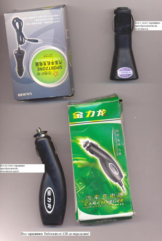

meandr51 писал(а):
Большая просьба уточнить марку зарядника. Или место продажи, внешний вид. Сейчас их столько развелось, не факт, что все они с этой микросхемой.
90% зарядок от прикуривателя сделаны на этой микросхеме. (Брад на рынке у китайцев). Фото зарядника

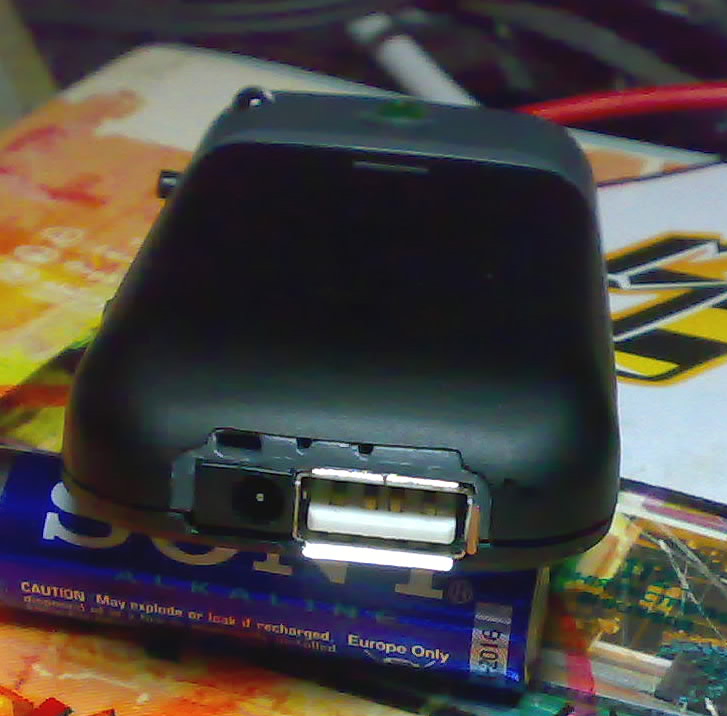

Имеется упомянутая в 1-м посте зарядка. Внутри - неопределенный ШИМ с маркировкой 5V6 в SOT23 (лапа питания является и датчиком напряжения и подключена к выходу); полевик, которым этот шим рулит; ну и типичная для степ-апа обвязка.
Из впечатлений: лучше тягать блок из 4-5шт пальчиковых батареек вместо этого чуда; больше толку.

В свое время тоже морочил себе голову портативными зарядниками и мой выбор тоже остановился на мс34063. Сделал себе пару зарядников на этой микрухе. Одна питается от 3х ааа, вторая от встроенного литий-ионного акб 800мА.. На выходе обоих 5.7в 350мА
