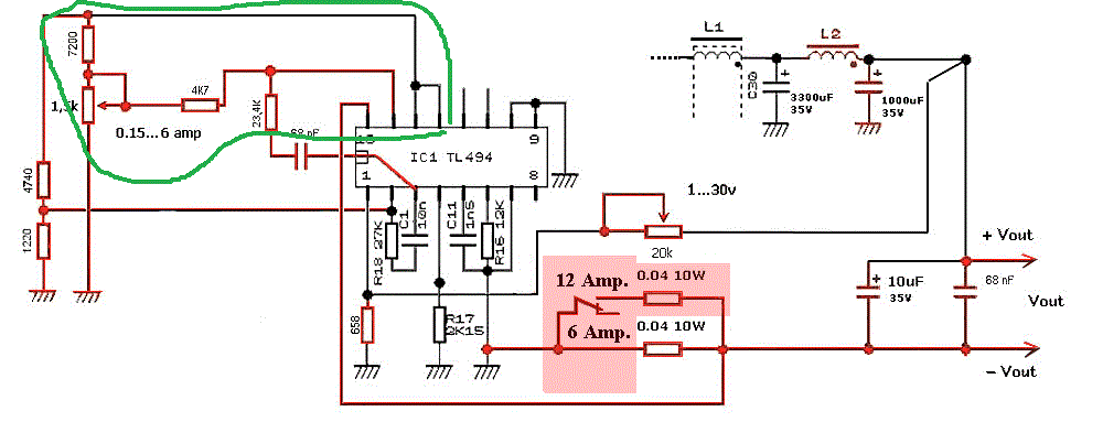

TL494_part_5_GF.gif [37.65 KiB]

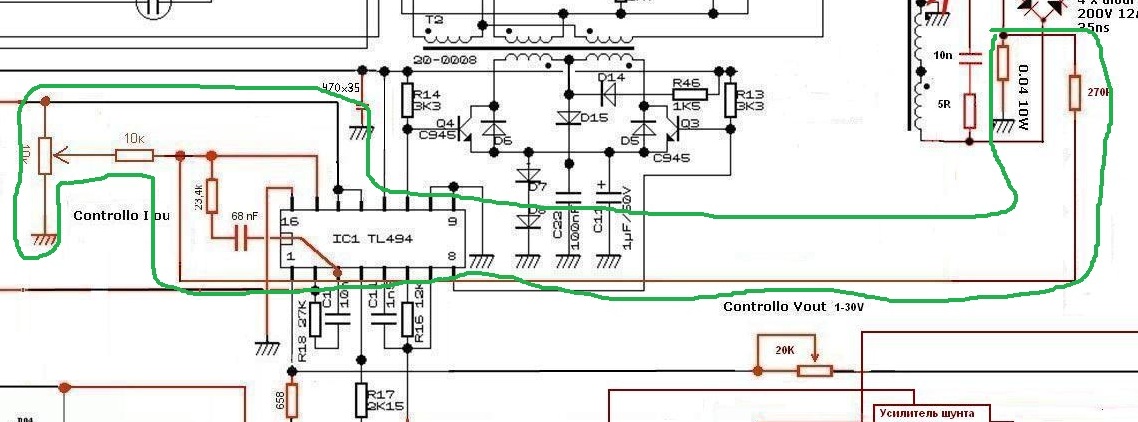

За шунты понятно, спасибо! Starichok51, нашел два варианта регулировки тока- какой из вариантов лучше
БП из ATX1 переделка 30V 10A.JPG [142.42 KiB]

 Заголовок сообщения: Re: Переделанный БП АТХ не держит нагрузку
СообщениеДобавлено: Пн сен 03, 2018 14:55:38
Карма: 153
Рейтинг сообщений: 2924
Сообщений: 18821
первый вариант применяй.

Starichok51, по второму варианту, ток регулируется хорошо, а по первому- выключает нагрузку только когда резистор в нулевом положении, а на всем протяжении регулировки никакой реакции.
СообщениеДобавлено: Вт сен 04, 2018 09:37:43
Карма: 153
Сообщений: 18821
заочно я тебе не могу ничего сказать. оставляй тогда по второму.
