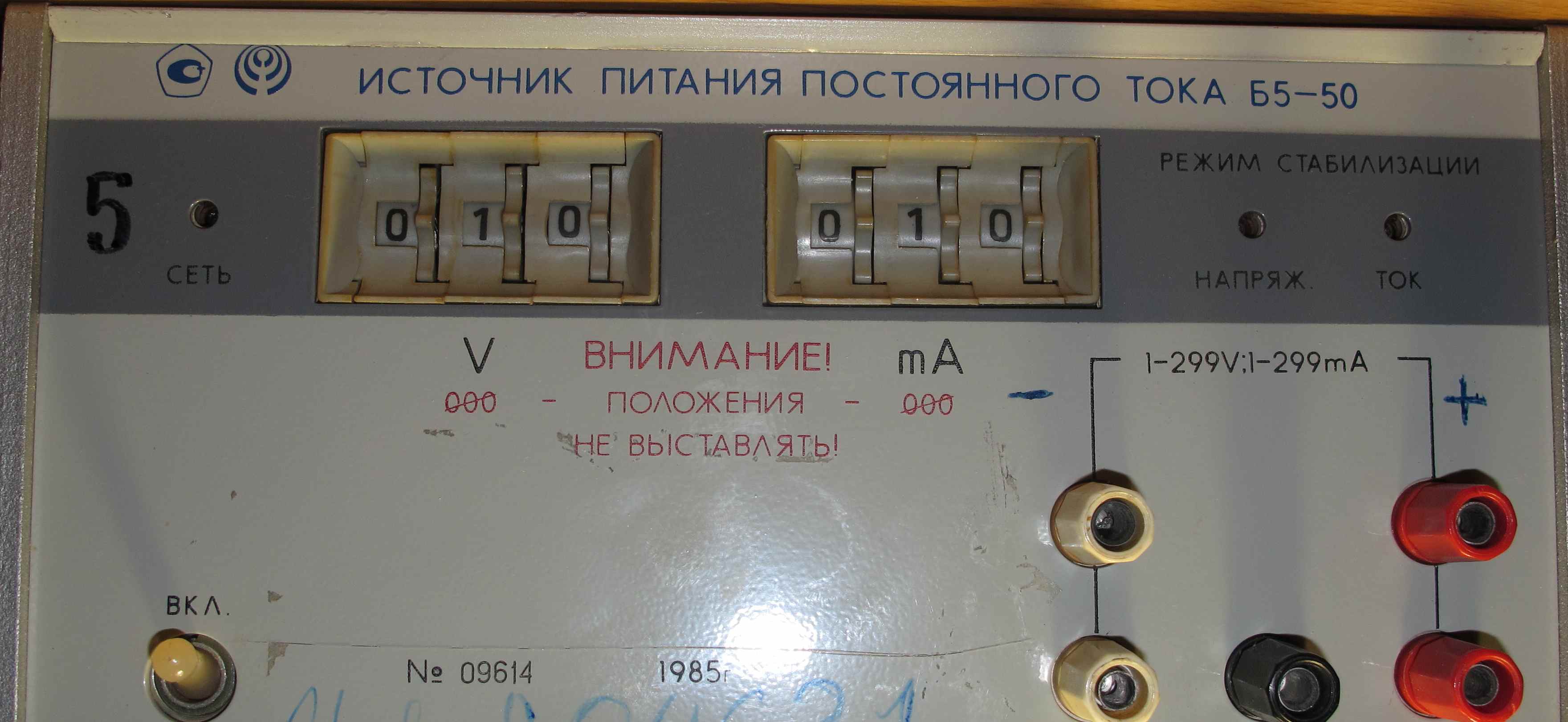

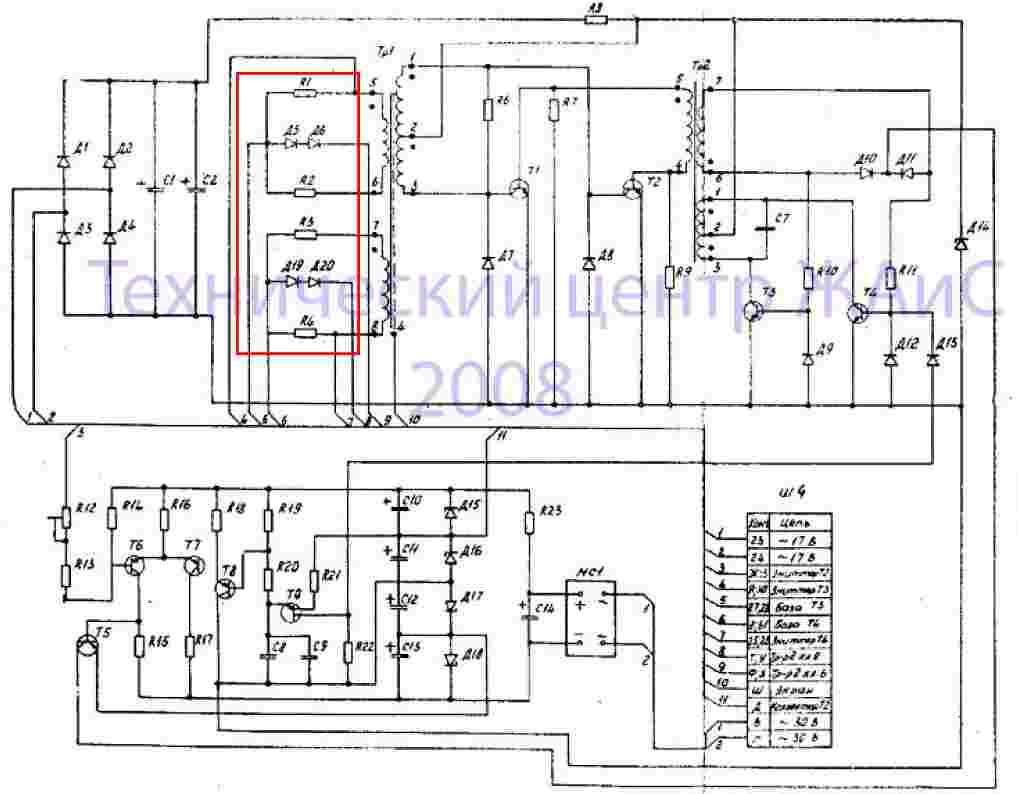

Достался мертвый Б5-50.
Обнаружил пробитые Т3, Т4, которые КТ840 в корме на радиаторах, заменил на КТ838 (других нет, да и собираюсь заменить модулятор на конструкцию Starichok51)
Заменил все электролиты на платах УТП и модулятора,
поменял несколько стабилитронов в УТП и модуляторе, и поставил несмонтированные конденсаторы в антивозбудные цепи ОУ.
Однако при включении грется оч. сильно резистор 330 ом в цепи Т4 (поставлены в цепь коллектора по рекомендациям на форумах для предохранения Т3,Т4),
на Т3 напряжения нет,
на плате модулятора греются R23, R8,
а на осциллограммах - непонятный абстракционизм.
менял Т9 и Т5, Т1-Т3 (модулятор) - тоже самое.
Посоветуйте, куда копать.
П.С. Осциллограммы сняты при макс. выставленных значениях тока и напряжения, плата УТП извлечена, плата ЦАП вставлена, плата модулятора вставлена, все ее контакты кроме питания изолированы. Провода на вход диодного моста инвертора отпаяны, 23 вольта переменки подается на диодный мост после трансформатора инвертора.
Осциллограммы модулятор Б5-50
Моя плата модулятора. Красным выделена измененная часть схемы.
Модулятор.jpg [46.22 KiB]

Резисторы R23 и R8 на плате модулятора и должны греться, ибо совместно со стабилитронами образуют параметрические стабилизаторы для питания модулятора и ЗГ с промежуточным усилителем. Главное, чтоб нужные напряжения были.
Проверьте на плате модулятора диоды Д5, Д6 и Д19, Д20. Иногда дохнут.
И ещё - Т3, Т4 (КТ8хх) точно целые?
А где наш начальник транспортного цеха?
Все проверил (мультиметром не выпаивая), все рабочее.
Заменил Т1 (тоже был из старья, поставил импорт по параметрам), изменилась картинка - коллекторы Т2 Т1
IMG_4018.JPG [114.65 KiB]
При рабочем включении на мин. напряжение и ток на выходе блока 0 вольт, падение на предохранительном резисторе в коллекторе Т4 - 120 вольт, дымит.
Последний раз редактировалось SokolMount Сб ноя 05, 2016 18:50:32, всего редактировалось 1 раз.

Схема проста как арбуз... Может, Вы допустили ошибку в распайке КТ8хх при их замене? Кстати, в модели примерно 91 года видел дополнительную защиту от перенапряжений в виде транзистора и проволочного резистора, каждая пара деталей на свой транзистор КТ840А. Монтируются возле основных транзисторов. В Вашем блоке нет ли такого узла?

Там надо ставить ВЧ-диоды.

Из импорта - вроде FR105, например. Добыть подобные можно из БП компьютера. Они шунтируют силовые ключевые транзисторы в нём.
Бояться нечего. :)

Ни разу не видел таких диодов в Б5-50 (да и в 46-49). Обычно были другие - по-моему, указывались КД221 (это для блоков с логотипом в виде излучающей вышки, в Вашем случае блок 100% именно такой), и в их случае была мостовая сборка из 12 диодов - по три диода в каждом плече, включенных последовательно.
Но причём тут они? Нужно, чтобы силовой импульсный транс как следует запищал (это должно быть, если ЗГ неуправляемый). Этого, я так понимаю, нет.
Забудьте об 1N4007 в ВЧ-цепях! Они не рассчитаны на это. Из наших можно взять КД226Д. Включить последовательно, думаю, по две штуки в плечо.
Помимо них, есть ещё цепочка из резистора (составленного из нескольких) со стабилитроном, включенная параллельно К-Э одного из транзисторов КТ808А.
