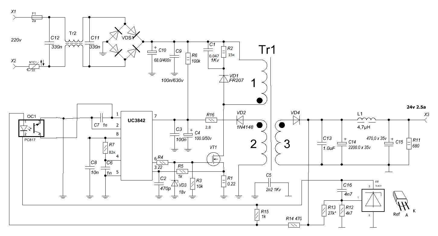

Доброго времени суток.
У меня случилась проблемма, не регулируется напряжение,стабилизация по оптопаре.
Точнее регулируется но в большую сторону,нижний предел регулировки 22в ,а выше можно. Ниже даже если смещать на ноге 1 ТЛ431 больше 2.5в то она не отрабатывает напряжение вниз. Схема обычная как на 4 странице с небольшими изменениями. Оптопару менял ТЛ431 менял. Есть осциллограф .
Подскажите пожалуйста в чем может быть проблема.

Схема http://vrtp.ru/index.php?act=Attach&type=post&id=403042
R16 10 Ом
R14 510 Om
Микросхема UC3844 (менял на 3842 ничего не поменялось)
Полевик K2611
Частота 50Kgz
Трансформатор от БП ноутбука перемотаны обмотки:
№1 оставил как было 22 витка
№2 было 7 витков уменьшил стало 4 витка
№3 было 7 витков уменьшил стало 4 витка
напряжение питания на микросхему стабильно около 24 вольт
БП ведет себя на нагрузке нормально напряжение падает до 19 вольт и ток при этом около 4 ампер и ничего не греется
Собственно все изменения

Какое напряжение на 1 ноге микросхемы 3842?

При старте БП напряжение на 1 ноге было 2.2в, но через минуту опустилось постепенно до 1.85 при этом выходное напряжение БП опустилось на 1в

Три варианта.
Увеличивать индуктивность трансформатора.
Уменьшить сопротивление резистора на выходе блока.
Или применить схему как здесь.

применил схему улучшенной стабилизации без внутреннего компаратора ,стала мигать лампочка защитная ,блок не запускается. Со временем запускается но напряжжение около 36 вольт греется сопротивление R14 точнее сгорает поставил мощьнее греется ,не стабилизирует вообще напряжение не могу понять в чем дело . Когда запускается шим работает на полную но почему не стабилизирует не понимаю

Что то видать напутали, или в намотке трансформатора или в схеме.
Схема рабочая.
Какой сердечник, какой зазор.

Плата у меня макетная , я на ней смотрю какие процессы происходят ,хочу просто понять получше флайбэки. Трансформатор от блока питания ноутбука асер на 19в 3.75 ампер,феррит RM10 работал на частоте 50кгц у него зазор 0.3 феррит не известен но предполагаю, что не хуже N87 епкосовского. Обмотки: №1 оставил как было 22 витка , №2 было 7 витков уменьшил стало 4 витка, №3 было 7 витков уменьшил стало 4 витка . Но у меня есть ферриты RM10 новые Р4 материал :http://www.fuantronics.net/Russia/admin/file_download.asp?table_name=info&table_id=1987&table_order=3&id_field=id&flag_field=file1 Al 400 зазор есть 0.5 и Al250 0.25, могу мотать трансформаторы очень быстро и менять так же могу менять и сердечник. Спасибо.

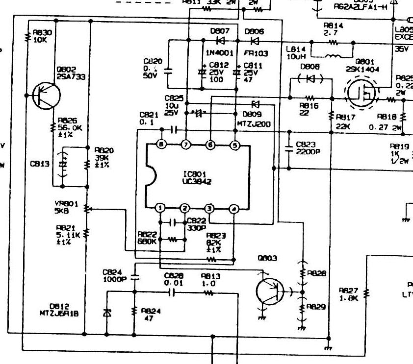

Будет ли работать с трансом от ЭЛФ монитора где бп на шим 3842 был?
Вот собстна подписал детали и частоту.

при таком резисторе у вас частота будет 5-7КГц. Не мало???

А я не знаю, это у оригинальной схемы так было.
А может C6 10н на самом деле...
Вот кусок оригинала

В мониторах используется принудительная синхронизация от строчной развёртки. Так что вез синхроимпульсов придётся пересчитывать номиналы.

в оригинале я вижу 1000 пик и 8,2 кОм.

Телекот писал(а):
Так что без синхроимпульсов придётся пересчитывать номиналы.
Помогите пересчитать?

Какую частоту желаете?
