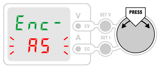

Starichok51 писал(а):
но по мне удобнее, как я уже говорил:
Можно будет попробовать на практике. Но мне не очень нравятся операции с нажатием ручки энкодера, это неудобно (нужно менять положение пальцев, обычно они берут ручку так, как удобней крутить, а не нажимать). Поэтому ставлю на нажатие только редкие функции. В данном проекте короткое нажатие - это вход в меню (нужно раз в год), длинное - блокировка управления (тоже вряд ли кто-то будет этим пользоваться). Еще не нравится в данном предложении отсутствие постоянной индикации шага. БП - опасная штука, его поведение должно быть предсказуемым. А так можно нарваться на ситуацию, когда небольшой поворот ручки сразу даст приращение несколько вольт, и всё сгорит. Тогда нужно мигать редактируемым разрядом, в итоге приходим к классической форме ввода напряжения, которую используют все. Но она требует двух дополнительных кнопок - стрелок выбора разрядов.
victor.s писал(а):
почему бы не выбирать шаг автоматом взависимости от скорости вращения энкодера?
Так сделано у меня в плате управления на ATmega8 для PSL-2401. Как-то не очень. Хотелось бы более предсказуемого поведения.
victor.s писал(а):
На той же микроволновке нет проблем\неудобств выставить как 10 секунд так и 10 минут.
Встречал только микроволновки, где шаг зависит от заданного значения времени. Это довольно удобно, как вариант я выше предлагал переменный шаг.
victor.s писал(а):
шаг 0.01 применять при ОЧЕНЬ медленном вращении
Пробовал делать. Краевые эффекты мешают. В конце поворота скорость ручки падает, в результате на дисплее появляется не круглое значение, а с "хвостиком". Пробовал и так, и эдак - не нравится.

Galizin писал(а):
Наверное они тоже пробовали разные варианты и остановились на этом.
Уверен, что пробовали. Вариант хороший, но по уму нужны две кнопки. Хотя в Интернет читал на англоязычных форумах много критики в адрес такого редактирования в БП Agilent. Типа очень долго.
Galizin писал(а):
Я тоже экспериментировал с вращением. Остановился с приращением шага на октаву в начале, потом на 1/4 и 1/8 октавы при совсем крупном шаге. Но я не ставил цели попасть в нужный шаг. С увеличением в 2-4-8 и тд раз тоже экспериментировал - не понравилось.
Как по мне, так лучше без всяких адаптивных скоростей - все должно быть жестко. Потому что с детства нарушена координация движений. Пока лучший вариант - кнопка FINE перебирает три значения шага с индикацией светодиодом.
Galizin писал(а):
Можно при нажатии кнопки выбирать шаг самим энкодером с отображением шага.
Так у меня сделано в генераторах. Сам оцениваю решение как крайне неудобное. Хотя тогда хоть будет преемственность между приборами. :)
на ассемблере надо писать, а не на языке высокого уровня. на ассемблере код будет раз в 7-8 короче, чем на С.
Когда писал на ассемблере, тоже так думал. А теперь вижу, что разница будет не более 1.5 раза, кроме каких-то экзотических случаев. Одна cross-call оптимизация чего стоит. В ассемблере редко кто так станет извращаться из-за полной нечитабельности исходника. А тут исходник красивый, а в коде все переплетено для экономии объема.
AlexLimex писал(а):
в итоге имеем 10, 1, 0.1 , 0.01 как по мне так реализация очень удобная для быстрой настройки любого значения.
Как мне кажется, дело идет к еще одному меню:
На сегодня есть несколько годных алгоритмов работы энкодера: Adaptive Step, Auto Step, Fine-Normal-Coarse, Selected Step, плюс их вариации.
