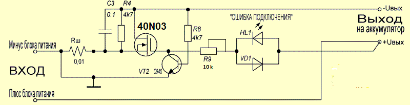

Спаял вот такую защиту от короткого и переплюсовки, проверил работает отлично. Нарисовал печатку в lay вот кому интересно схема и фото готовой защиты, делал для качель так как там защита с реле не катит
IMAG2663.jpg [219.93 KiB]
защита.JPG [154.01 KiB]
2971403.gif [12.78 KiB]

 Заголовок сообщения: Re: Импульсная зарядка для автоаккумуляторов (новодел)
СообщениеДобавлено: Ср мар 05, 2014 01:48:58
Рейтинг сообщений: 65
Зарегистрирован: Чт сен 08, 2011 11:23:46
Сообщений: 338
Шунт в защиту можно не ставить , работает и без него .
