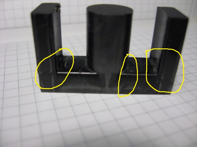

Спасибо falkonist . Еще один вопрос в догонку : сердечник трансформатора был расколот в трех местах .Аккуратно склеил . Стоит использовать или вслед за кольцом запустить ? Места изломов обвел

 Заголовок сообщения: Re: Импульсная зарядка для автоаккумуляторов (новодел)
СообщениеДобавлено: Пт апр 04, 2014 22:21:46
Карма: 44
Рейтинг сообщений: 601
Сообщений: 4469
Откуда: Ukraine, Kyiv
Можно. Это не столь существенно. Только совершенно непонятно, а на фига нужно было его разматывать??? Весь "смак" в том, что ничего перематывать не нужно.

iva816 писал(а):
Блок питания был на UC 3842 .
Сердечник трансформатора по ходу должен быть с зазором. В этой схеме (полумостовой) его использовать нельзя.
СообщениеДобавлено: Пт апр 04, 2014 23:59:46
Карма: 44
Сообщений: 4469
Ну, не то, чтобы совсем уж нельзя". Скорее крайне нежелательно. Поскольку зазор резко снижает индуктивность.
СообщениеДобавлено: Сб апр 05, 2014 00:15:05
Рейтинг сообщений: 65
Зарегистрирован: Чт сен 08, 2011 11:23:46
Сообщений: 338
Нет там зазора :dont_know: Модель БП sparkman sm-400w
