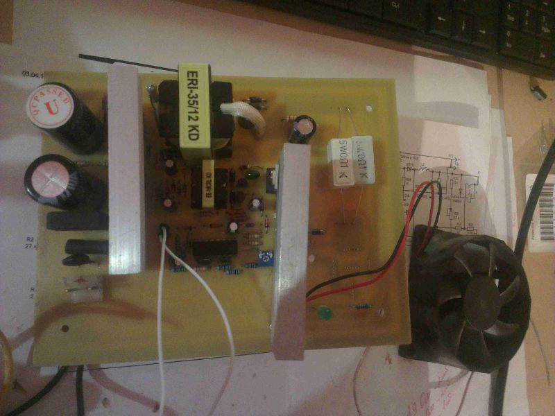

Так может на UC3842 собран дежурный источник? А основной - на чем-то другом? Поскольку UC3842 - это обратноходовик.
Неплохо бы схему посмотреть
Дежурка там на 13003 собрана . Схему прилагаю . Оффтопим однако :))

Не очень хороший выбор. 13003 - всего-навсего 400-вольтовый. Для обратнохода - впритык по коллекторному напряжению.
 Заголовок сообщения: Re: Импульсная зарядка для автоаккумуляторов (новодел)
СообщениеДобавлено: Сб апр 05, 2014 12:05:16
Карма: 153
Рейтинг сообщений: 2908
Сообщений: 18720
это он с оборванной базой 400-вольтовый.
а при запирающем напряжении на базе - он 700-вольтовый.

Еще немного об этом блоке питания . Зацените радиатор этого "400" ваттного чуда . На нем были диоды . Толшина стенки 0,5мм , в месте крепления диодов 1мм.
Ну, в общем-то, толщина для радиатора не главное. Намного более важным параметром является площадь.
По поводу трансформатора. В такой схеме сердечник обязательно должен быть с зазором. Возможно, зазор был выполнен добавлением прокладок между половинками сердечника.

Доброго! Подскажите, транзисторы как сильно греются в этом блоке? Стоят 13007, собрал блок, завёлся с пол пинка, лампу подключил от автомобиля на 55W, ток регулируется, напряжение тоже, но после 10-15 минут, за радиатор не взяться :facepalm: Автору спасибо :)

Да дроссель есть, просто запаян с обратной стороны, 30 витков - 1,2 мм. Я имею ввиду напряжение регулируется подстроечником от 12-15 вольт, а R5 - ток, выставил 14 вольт при подключении лампы 55W, просадка до 13.6, ток при этом около 4А, вроде как всё в норме, но радиаторы сильно горячие.

Собрал схему. Блок питаня запустился без проблем. Нарузил лампами 12в, ток потребления - 8А. Напряжение регулируется нормально, а при регулировке тока блок начинает пищать.Как можно это исправить?

В теме об этом есть. Читайте.
Лечится подбором номиналов RC-цепочки с 3-го вывода на 15 (или 16?).

Ребята, а ещё очень сильно греется R28 у меня стоит 0,125Вт - полагаю так тоже не должно быть? Просто не знаю куда копать.

Должно греться, потому что 0,125. Поставь 2 ватта.

:solder: 2 Ватта - тоже рука не терпит, да и на всех платах от блоков питания, стоят резисторы 0.125-0.25, кондёр точно 0,01 (103)

Не могу побороть писк, номиналы цепочки на вывод 15 подбирал, не помогает. Не пищит только на максимальном токе (в нагрузке две лампы по 55W).
Всегда ставлю R-2.7KOm C-0.1mkF и никогда не быо проблем с писком.

Да вот в том то и дело, ставлю многооборотник на 22 кОм - прогоняю, пищит и всё тут :dont_know:
