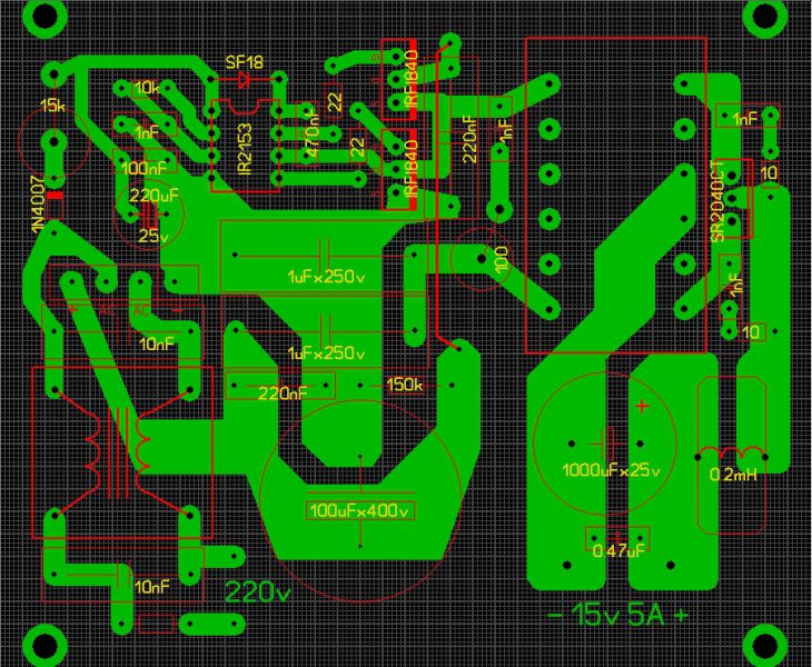

Уважаемые спецы! Покритикуйте печатку:
http://img.radiokot.ru/files/88768/medium/2dl5a195y.jpg
Схема:
http://img.radiokot.ru/files/88768/medium/2dl0itilq.jpg

Я хоть и не спец, но на мой взгляд, даже очень хорошая разводка.
Вот только мало места оставил для радиаторов. и питание ИР, сначала + проведи до электролита потом до микры.

VicMal я бы подкорректировал печать таким образом.это добавит устойчивости в работе.так же то что указал Сергей выше также надо изменить. У вас заявлено при 15 вольт 5 ампера .При КЗ, так как у вас никакого ограничения нет,то проблема с вых. ключами обеспечена. Данную проблему можно пригладить ,применив дроссель 25-30 микрогенри рассчитанный на ток до 2-3 ампер без насыщения, включенный в первичную обмотку. При КЗ на выходе дроссель ограничит ток через ключи и предохранитель на выходе успевает сгореть обычно раньше чем выгорит преобразователь. Можно также огранить ток КЗ до уровня не критичного для ключей уменьшив емкости расчепленного конденсатора.Но этот вариант таит подводные камни,возможность войти в резонанс индуктивность рассеяния транса транса(не путать с индуктивностью обмотки первичной )+ емкости расчепленной.что не есть хорошо. индуктивность рассеяния транса измеряется на первичке в микрогенри при закороченных вторичках. зная индуктивность рассеяния транса и емкость расчепленную легко можно посчитать частоту колебательного контура. частота должна быть как минимум в 2 раза выше рабочей частоты генератора на 2153 микре. то есть частота 50 кгц рабочая.контур должен быть в районе 100 кгц и выше. в данном случае будет самоограничения тока на ключах при коротком на выходе.Как говориться работа в режиме генератора тока.. Предохранитель на выходе само собой надо иметь.
Плёнка далеко от ключей, это плохо. Шестой вывод ИРки должен быть подключён непостедственно к истоку верхнего фета, а не к стоку нижнего. Блокировочный кап по питанию ИРки должен быть практически на её ногах (1 и 4), а у тебя от капов дорожка даёт кругаля. В итоге токи заряда бутстрапной ёмкости будут наводить помехи на питание самой ИРки, что есть совсем нехорошо.
Выходная часть сделана нормально.

Подправил, как указано выше:
http://img.radiokot.ru/files/88768/medium/2dp61iifn.jpg

сейчас печать улучшена,вроде проблемных мест нет. Только 2153 поднимите выше по печати чтобы от 6 ноги к эмиттеру дорожка была прямая. А дроселек можете намотать на стержневом или гантелеобразном феррите,как на выходе комповых блоков питания стоять. индуктивность определите намоткой,провод 0,47 хватит для вашего дросселя. сердечники предпочтительно 1.2 что у вас на картинке.2 вроде как раз гантелька,плохо видно только. можно индуктивность и больше делать. Добротность катушки можно ухудшить подключив паралельно ей резак пару ком.
также не вижу предохранителя по первичной цепи(2A). да и ограничительный резистор 5-10 ом 4-5 ватт или термистор NTC надо поставить для ограничения тока заряда лита по питанию 300 вольт.В начальный момент заряда 100 микрофарада лита течет ток более 10- ампер,что тоже пагубно для диодного моста.
