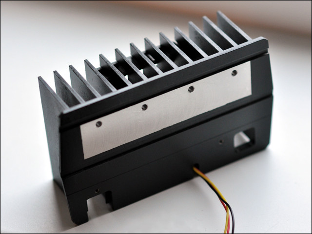

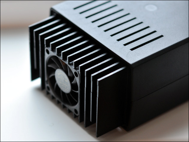

p210 писал(а):
Или красивый внешний вид или эффективность...
Измерил тепловое сопротивление радиатора после покраски. Получилось 1.1°C/Вт (до покраски было 1.3°C/Вт). Получается, можно сочетать красивый внешний вид и эффективность.
