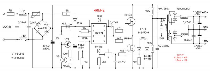

Всех приветствую! Обращаюсь к вам с очередной порцией (бреда) вопросов :))
Собрал импульсный блок по этой схеме:
1) Какой максимальной емкости допустимо ставить конденсаторы фильтра на выходе, чтобы зарядным током не вышибло силовые транзисторы?
2) Насколько я понял, если увеличить номинал конденсатора в "узле защиты" (который 0.47 мкФ на схеме), можно оттянуть по времени срабатывание защиты. Существует ли такая максимальная емкость, при которой защита не успевает срабатывать до вышибания ключей?
Понимаю, что большая емкость фильтров здесь не нужна, но блок будет отдан другу, который расстроится, если я скажу ему, что из его усилителя следует вырвать все конденсаторы по питанию :)) Поэтому хочу найти компромисс между быстродействием защиты и емкостью фильтров.
Это зависит от выходного напряжения БП. Но более пары тыс. мкФ я бы не рекомендовал. Причём, гораздо более важный параметр у кондёра для этой цели является его ESR, а не ёмкость.
Понял правильно. Такая ёмкость естественно существует и определяется экспериментально :))) Ибо скорость вышибания ключей будет зависеть как от типа самих ключиков, так и от всего того, что находится за ними. :wink:
Все не нужно, только электролиты, которые нужно будет заменить плёнкой по несколько (десятков) мкФ.
Вот я чувствовал, что без этого не обойтись, когда покупал 8 транзисторов и 4 микросхемы, чтобы не ходить второй раз :)))

Я не против что опыт стоит денег,но не такой ценой же. Но и с данной защитой как в схеме, работы стабильной и без проблемной не будет точно. При старте, даже при подобранном конденсаторе в схеме защиты при работе на значительную емкостную нагрузку до момента сработки защиты,а здесь тригерная,стоит аналог тиристора,,ключики работают практически в режиме короткого замыкания,хоть даже и секунду,за которую не зарядишь вых емкости. Длительность импульса при старте ничем не ограничивается на затворах. При определенном количестве стартов блока ключики рано или поздно улетят на небеса вместе с иркой.

Поставить в первичку терморезистор и все проблемы пропадут, и не надо конденсаторы подбирать.

Как вариант-да,но это не панацея снятие вопроса.
