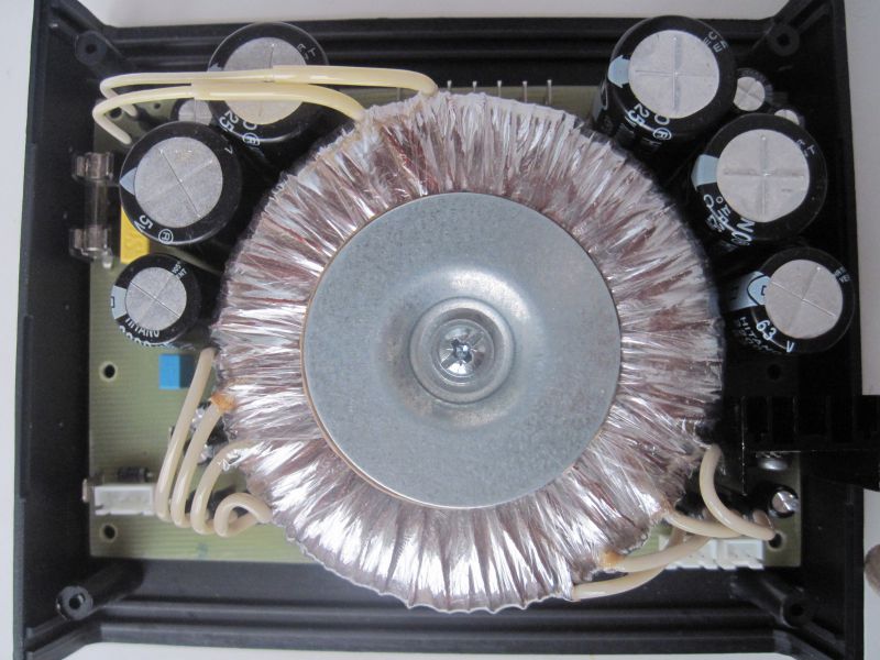

Да по плате так и есть. В этих индикаторах 6-ой вывод обычно отвечает за 4-й разряд. Просто не для себя спрашиваю, у самого то есть регулируемый БП. Друг интересуется понравился ему ваш вариант этого БП . У него еще есть вопрос говорит почитал на вашей страничке про трансформатор для него с 220 первичкой все понятно. А вот вторички как он говорит не понял немного их две первая 7.7В но как понял можно и на 8В вторая на 28В но в принципе можно и на 29-30 обе на ток в 1А под нагрузкой. Намотка в два провода. На ваших фото транса если смотреть слева на право вы мотаете первую черным начало, оранжевым конец, и вторую желтым начало, черным конец, вот ему и не понятно как их потом на плате соединять?
Еще ему такой вопрос интересен на основной плате вы делаете под трансформатором пять отверстий в центральный понятно вертикальный штырь/винт, а вот в остальные что? У вас там идет какая то пластина под трансформатором? Или он у вас просто закреплен центральным штырем и имеет только это крепление а сам лежит низом на плате а в остальные четыре отверстия вставлены стойки и упираются в корпус БП таким образом исключая прогиб платы под весом трансформатора?
И еще такой вопрос все по тому же трансформатору у вас по входу первички на 220В идет три провода два понятно это 220В а третий получается заземление?
Если посмотреть на схему, то верх каждой обмотки - это начало, низ - конец. Обозначения клеммников на схеме и плате одинаковые.
По этому вопросу, как и по другим насчет этого БП, есть информация в ЖЖ: http://leoniv.livejournal.com/209385.html

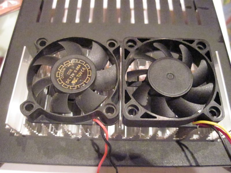

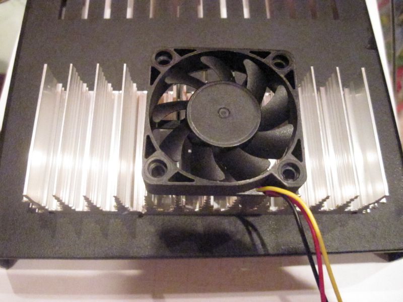

Леонид Иванович. Возник вопрос...
Как лучше поступить с вентилятором охлаждения радиатора PSL-2402?
Так?:
Насколько будут эффективны пропилы, как в Вашем радиаторе, без углубления вентилятора?:http://leoniv.livejournal.com/203160.htmlТакой как у Вас вентилятор не найду. А такой как у меня углублять - половину рёбер радиатора срезать придётся.
Или так?:
Но появляются лишние потребляемые 90 мА и шум второго вентилятора.
Блок питания не планируется использовать на максимальной нагрузке, но... Всякое бывает...

Карма: 82
Рейтинг сообщений: 1030
Сообщений: 4779
Вентилятор вполне допустимо прикрепить к радиатору на резьбовых стойках, не заглубляя его. Что касается пропилов, их эффективность я не проверял, не знаю. Интенсивность охлаждения зависит исключительно от режима использования, у меня пока в PSL-2402 вентилятор не включался ни разу :)

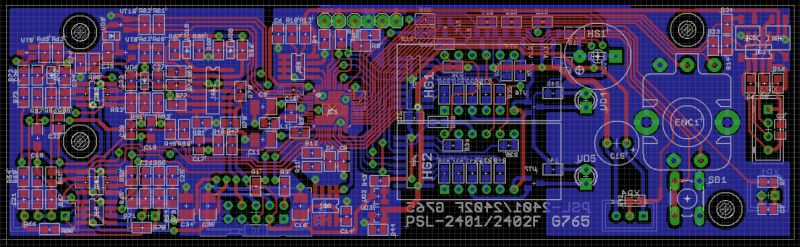

Постепенно картина начала вырисовываться. :))
Изменили плату передней панели под корпус G765.
В авторском варианте индикаторы были в нижней части платы, соответственно при вставке в такой корпус выходило не в одни ворота. :)) В итоге индикаторы по центру, энкодер тоже, ну и по мелочам то тут то там.
