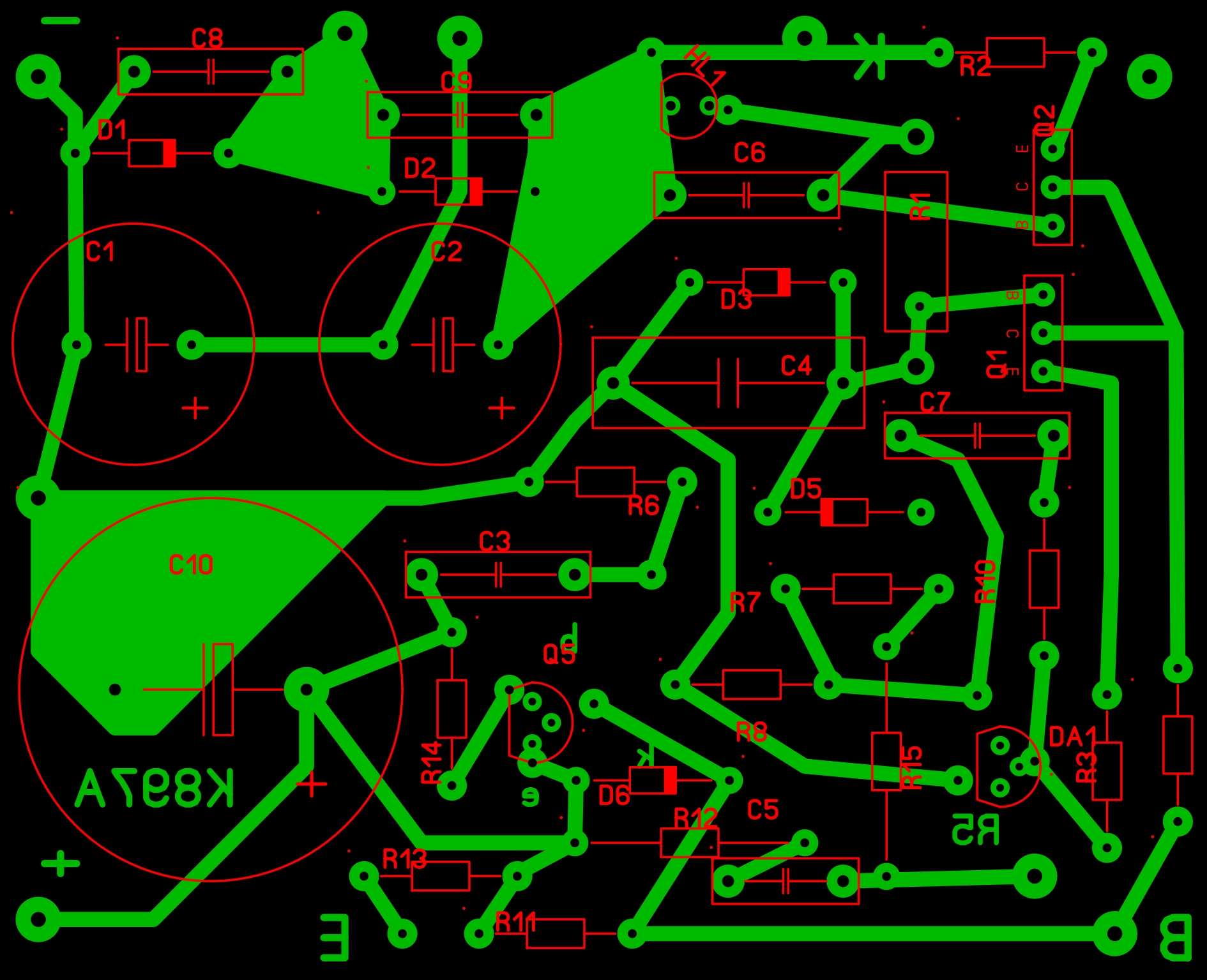

Увы, выпаял, проверил - все транзисторы, в т. ч. и A968A исправны.
Но диод VD4 был припаян наоборот...
А что за тестер такой, который кроме проводимости показывает и марку транзистора?
А кто посты удаляет, и зачем, чтоб посмотреть ройся опять по всему форуму?

GubaRewa, интересно, а что мешает применить TL783, достаточно высоковольтный стабилизатор? Не хватит штатного тока - добавить внешний транзистор.
Если же нужен ещё и именно лабораторный на отдельные группы напряжений - на LM723 собрать, встречаются и готовые рисунки плат.

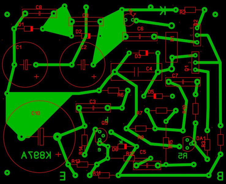

Усовершенствовал. :))

а по теме например R3, R9 очевидно лишние, R6, R7 - тоже отлично склеиваются в R4=1k
