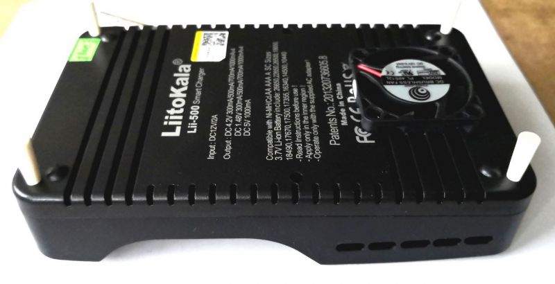

Для хорошего охлаждения, кроме кулера и отверстий вокруг полевиков, ещё приподнял его на 20 мм для лучшей циркуляции воздуха, плотно вставив пластмассовые штырьки в отверстия для винтов.
А воздух от этого вентилятора доходит до верхних силовых транзисторов?
Дело в том что два из них (для двух слотов) стоят почти в самом низу корпуса. А еще два почти в самом верху и они то кажется даже сильнее греются потому что там и печатной платы минимум по площади теплоотвода.
 Заголовок сообщения: Re: Универсальный зарядник LiitoKala Lii-500
СообщениеДобавлено: Пн дек 25, 2023 22:39:51
Рейтинг сообщений: 147
Зарегистрирован: Вт мар 17, 2015 09:34:30
Сообщений: 605
Откуда: Запорожье
Вентилятор не вдувает воздух, а вытягивает его вниз. Напротив транзисторов сделаны отверстия в корпусе, чтобы воздух входил через них и обдувал эти транзисторы. Правда этих отверстий я сделал много, потому, что вначале не предполагал ставить вентилятор, думал, что хватит естественной вентиляции, но оказалось, что этого недостаточно. Пришлось искать маленький кулер, который подошёл бы по размеру. С ним охлаждение стало хорошим. Можно сделать отверстия только напротив транзисторов для захода воздуха и это будет даже лучше.

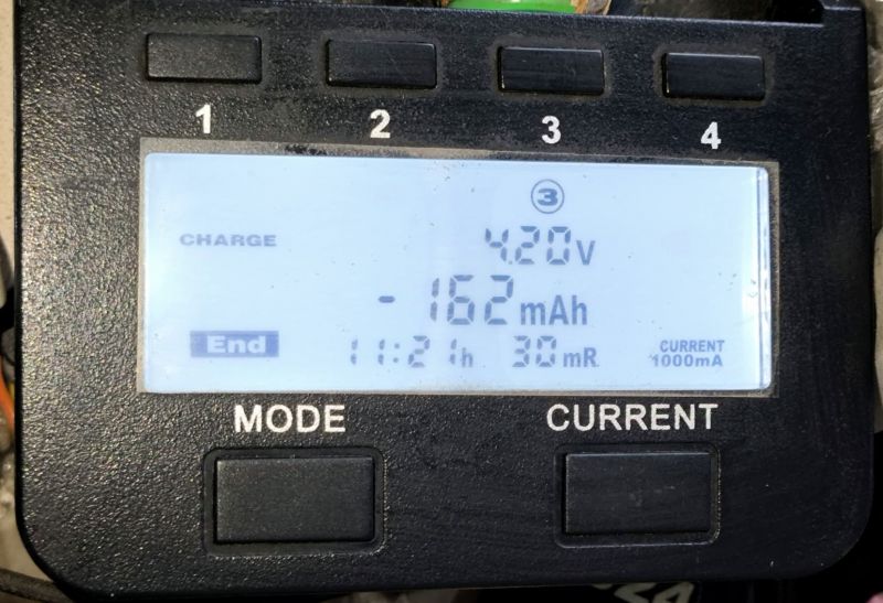

Зарядил аккумулятор в минус :)))
Но это режим зарядки.
Не верьте глазам своим. Это литокала! Всё нормально. :))) :tea:
