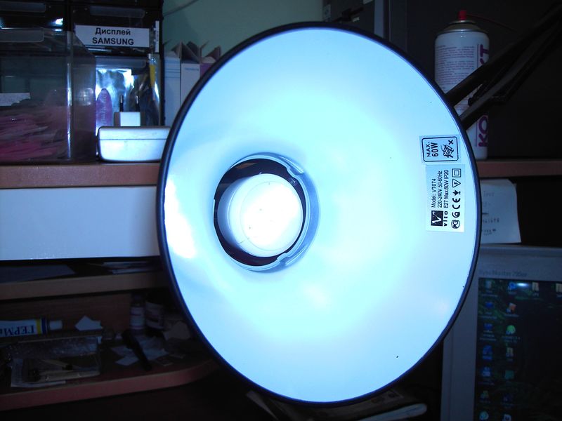

Для коллекции...Света - как в лунную ночь... :)
Красиво :) А чего без стабилитрона?
я бы добавил резистор на 1-2М параллельно емкости 0.33 - будет меньше "кусаться" когда вилку сетевую трогаешь и внутри лазаешь.

Светодиоды включил по 3 шт, так удобно в исходной конструкции, ток небольшой, поэтому даже обрыв(отказ) одного светодиода не приводит к плохой ситуации....
