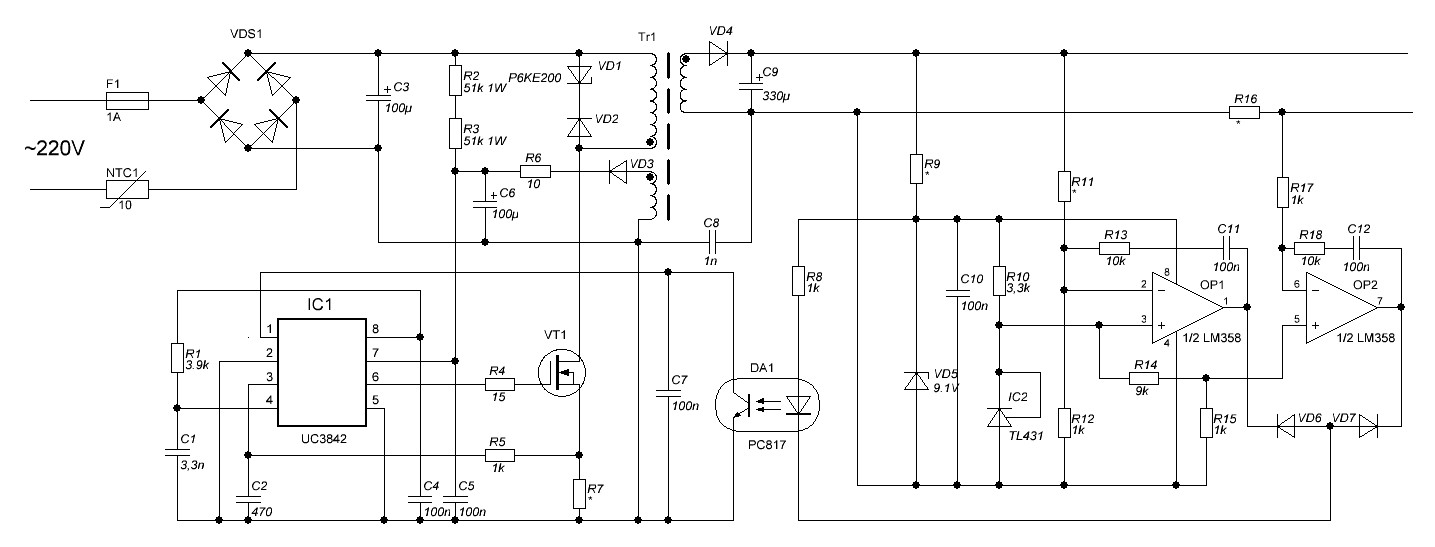

Вот схема которую выкладывал уважаемый Старичок на третьей странице
Обратноход со стабилизацией напряжения и тока.JPG [104.08 KiB]

ойй как намутил с защитой по току :))) :)))
затвор наверно лучше подтянуть к земле
