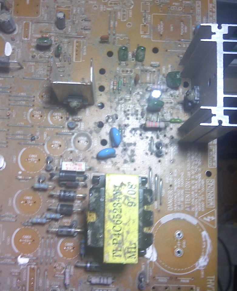

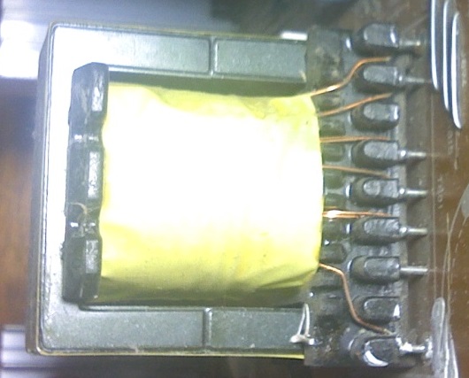

Вот фотки
PIC130208002.jpg [63.77 KiB]
PIC130208001.jpg [247.86 KiB]
 Заголовок сообщения: Re: Проблемы с БП на UC3842
СообщениеДобавлено: Сб фев 09, 2013 15:10:30
Зарегистрирован: Сб май 14, 2011 18:24:14
Сообщений: 1165
Откуда: Пермь
Простите, всех поди с частотой зумучал.
Сам узнал, у оригинала 20.9 кГц.
Перематывать придется на 60...
