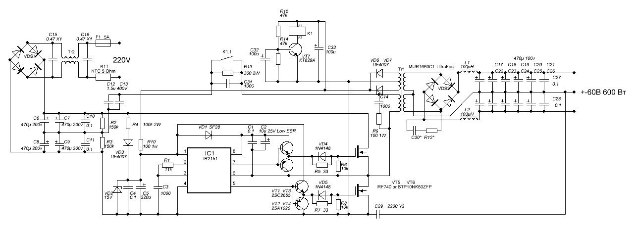

Всем здравствуйте, подскажите пожалуйста как делать софтстарт для IR2151? Блок питания 350 вт. В нем комповый ETD 35 перемотанный, емкости на входе 4 штуки 470х200в, полевики IRF740(или STP10NK60ZFP), перед ними драйвера на BD139/140(или 2SA1020/2SC2655 как в ямахе), выходные конденсаторы 5 штук 470х100 в плечо. Защиты нет.

Я буду следить за развитием данного варианта, но подскажите будет ли работать вот такая схема? Что нужно в ней исправить или дополнить?
P.S Снабберы C30 R12 будут на каждом диоде (кстати как их считать?)

Должно работать, но надо будет подобрать С31 чтобы хватало самопитания для ИРки.
Можно вместо этой схемы поставить терморезистор.

C12 C13 C31 на какое напряжение ставить? На 400 или хватит и на 250?

Ставь на 400
