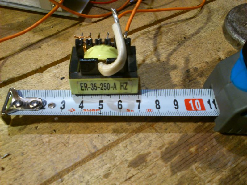

sa-ta писал(а):
транс оригинальный от АТХ БП..
желаемая мощность 100-120W, напряжение, какое получиться (ожидаю 16-22 вольта)
ключи будут IRF740 или около того. емкость сетевая 120-150мкф средняя точка сделана пленкой 2х1мкф х 250В. у фетов стоит пленка 220n х 400в
схема типа этого
сделал платку - начал сборку.
пара вопросов по номиналам детелаей:
снаббер первички 100R+1n
питание - 18К + диод на переменку. емкости 100мкф + керамика хватит ?
транзисторы планирую irf740 - (мне 100-150 ватт) затворные резисторы 22-30R
емкость бутстрепа smd керамика 1мкф
какую частоту задать ирке для работы на оригинальный atx транс, ну скажем 1n+15k подойдет
на выходе будут полумост mbr2045 - зашунтировать диоды 47R+470p + дроссель 50мкГн + 2200х 35 емкость.
 Заголовок сообщения: Re: Импульсный блок питания усилителя на IR2151-IR2153
СообщениеДобавлено: Пн июл 22, 2013 23:16:33
Карма: 93
Рейтинг сообщений: 2153
Сообщений: 4950
sa-ta, в принципе всё верно, кроме диодной сборки на выход. Слишком низковольтная она, вылетит сразу и всё остальное за собой потянет. Поищи в АТХ-е сборку MBR20200 или подобную, там должно быть.

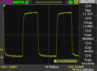

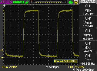

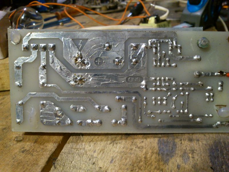

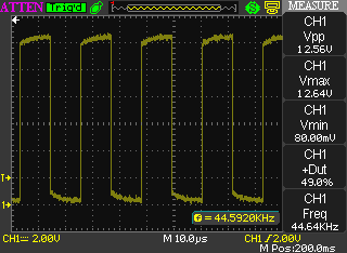

вышло так..
нет в наличии резика 2W на 18К - завтра пойду куплю.
пустил от внешнего 12 вольтового питания саму микросу, без силового
нижний ключ затвор-исток
верхний затвор-исток
3 нога
осталось допаять сборку, транс, резик все отмыть и включать :)
