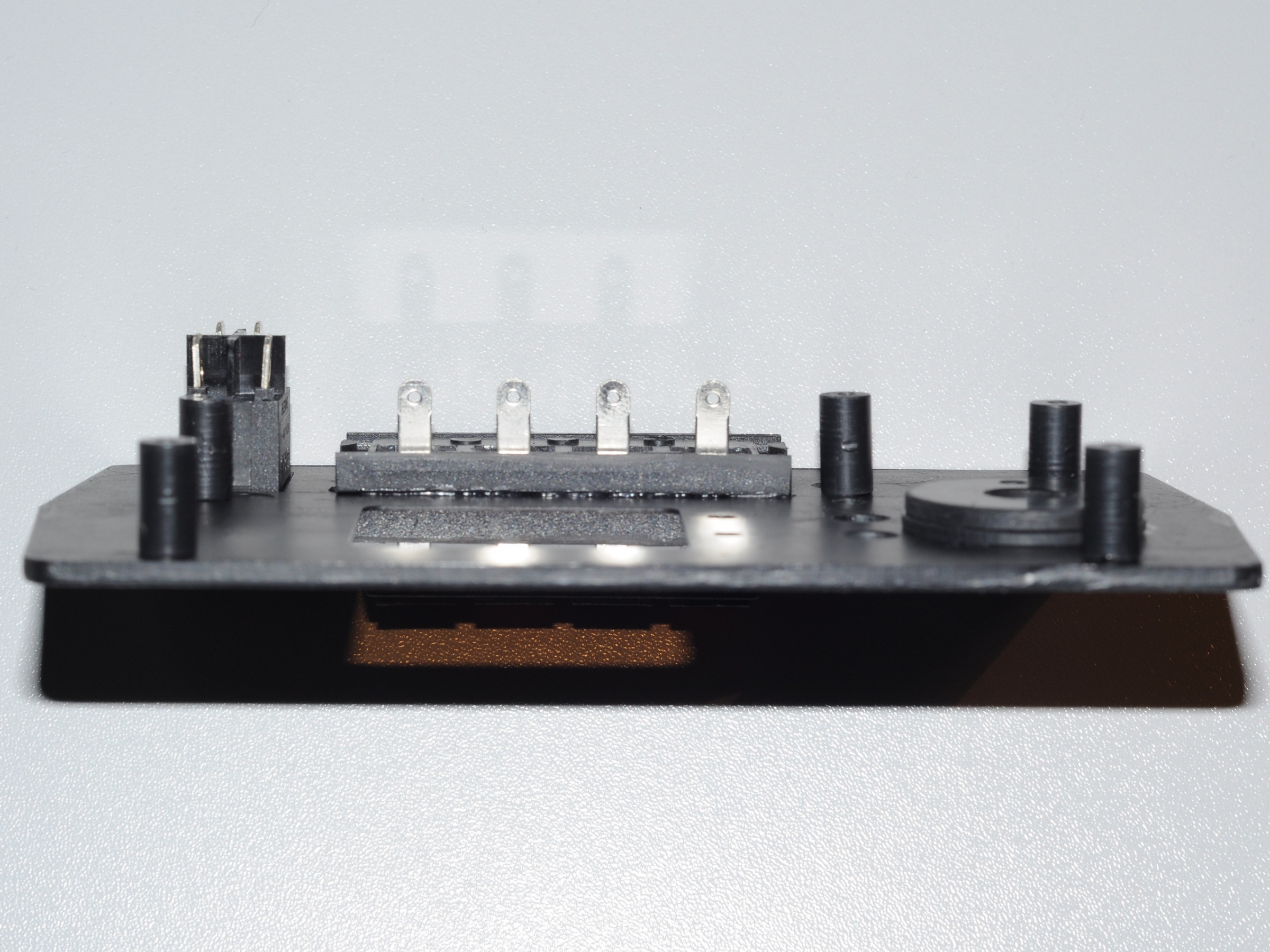

Всем привет.
Хотя ещё нет прошивки для блока питания я вот тоже решил повторить его.
Платы переделал для Sprint Layout6. Изготовил фотоспособом.
Файлы приложил. Относительно крепления платы Out, не стал делать помежуточнцю пластину
из алюминия. Закрепил транзисторы сразу на радиаторе, но плату закрепил горизонтально.
Только при сверлении и нарезании резьбы подкладывал пластину и закреплял струбциной.
Но это только там где отрерстия не попадали на рёбра радиатора.
Также закрепил на радиаторе сетевой разьём.
Попались мне кнопки с подсветкой модель KS01-BL-01.
Поставил на панель управления, вид даже очень ничего.
Комментарий к файлу: Платы PS 3406
PS 3604.rar [359.38 KiB]
 Заголовок сообщения: Re: Лабораторный БП PSL-3604
СообщениеДобавлено: Вс мар 09, 2014 00:19:16
Карма: 82
Рейтинг сообщений: 1030
Сообщений: 4779
Да, такой вариант крепления платы тоже вполне нормальный. Что касается прошивки, я ей сейчас активно занимаюсь. На сегодняшний день написано 4380 строк в 15 модулях. Надеюсь, скоро появится пригодная для использования версия.
Сделал несколько фото передней панели без платы. Как раз снимал плату, там были нужны небольшие переделки (изменение номиналов).
СообщениеДобавлено: Вс мар 09, 2014 01:22:06
Рейтинг сообщений: 43
Зарегистрирован: Сб мар 08, 2014 19:33:17
Сообщений: 221
Откуда: Латвия, Рига
Тоже покажу фотки моих кнопок. На индикаторы не смотрим, знаю что нужны четырёхразрядные.
Просто может кто-то тоже захочет такой вариант. Наклейку ещё не делал.
Спасибо Леонид Иванович вам за ваш труд.
Комментарий к файлу: кнопки
кнопки.JPG [59.99 KiB]
