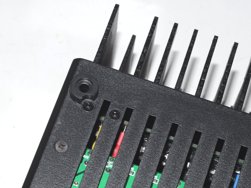

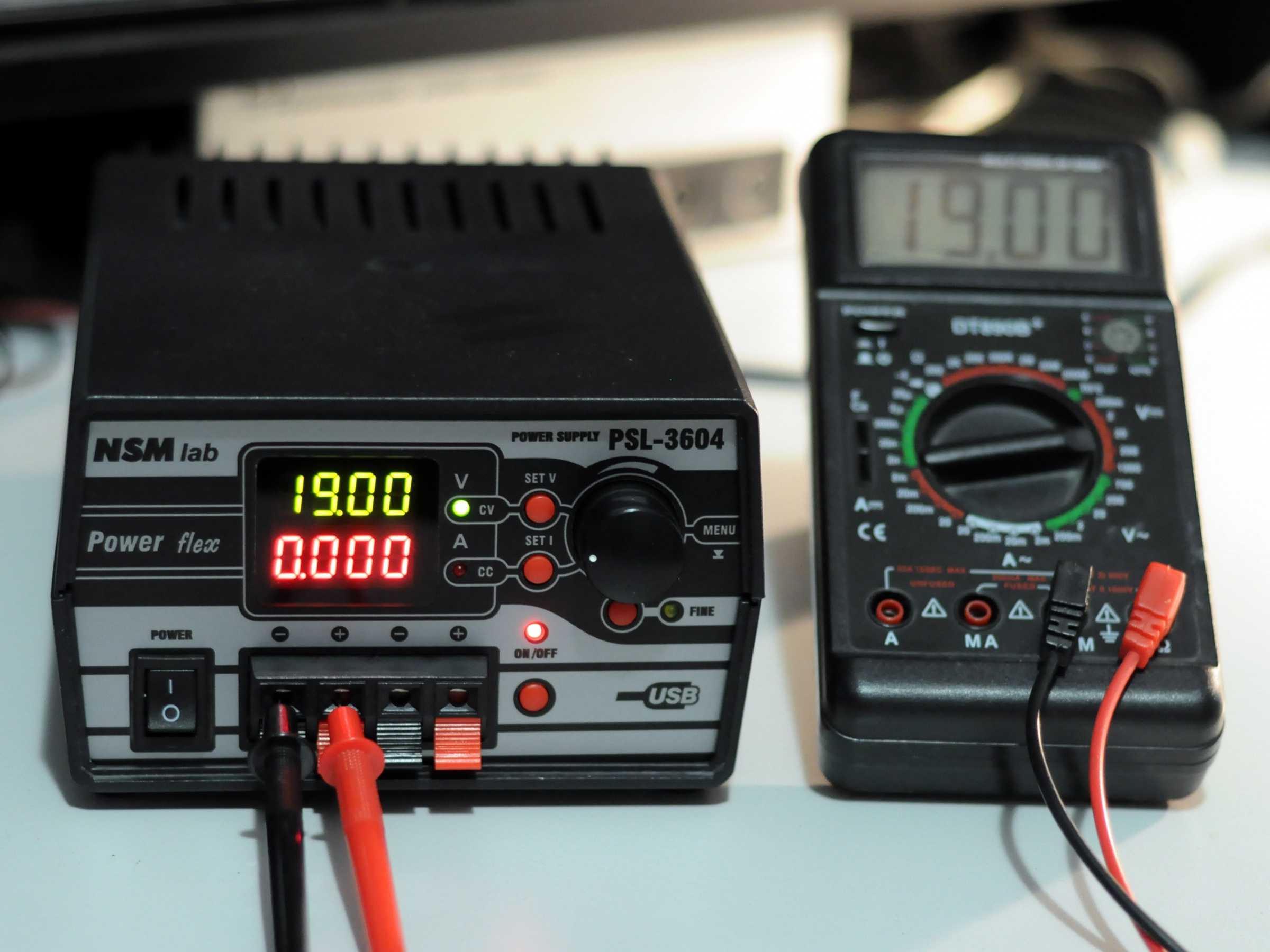

Калибрую источник, причем вполне успешно. Но вылезло несколько глюков, буду устранять.
Просчет в механике - ножка налезает на винт крепления платки USB. Пришлось на ночь глядя фрезеровать ножку.
 Заголовок сообщения: Re: Лабораторный БП PSL-3604
СообщениеДобавлено: Сб мар 15, 2014 02:17:49
Карма: 18
Рейтинг сообщений: 1121
Сообщений: 4625
Откуда: Черкассы, UA
С Днем Рождения, Леонид Иванович! :beer:
Творческого вдохновения во всех начинаниях!
А может зря? Ведь для открывания корпуса все равно надо открутить шурупы, ножки при этом освобождаются и не мешают.
Или у вас ножки и половинка корпуса - одно целое? У меня ножки отдельно.
Но тем не менее немного накосячил - при размещении на задней панели разъема USB забыл о стойках. :oops: Пришлось выпаивать гнездо из платы и соединять с платой проводом (использую готовые переходники USB<>UART). Сам разъем на задней панели закрепил термоклеем.

Ножки я обычно клею к корпусу, потому что не нравится, когда при разборке всё рассыпается. И еще в ножки после сборки вставляю кружочки из резины, вырубленные трубкой от антенны. Иначе приборы елозят по столу.
