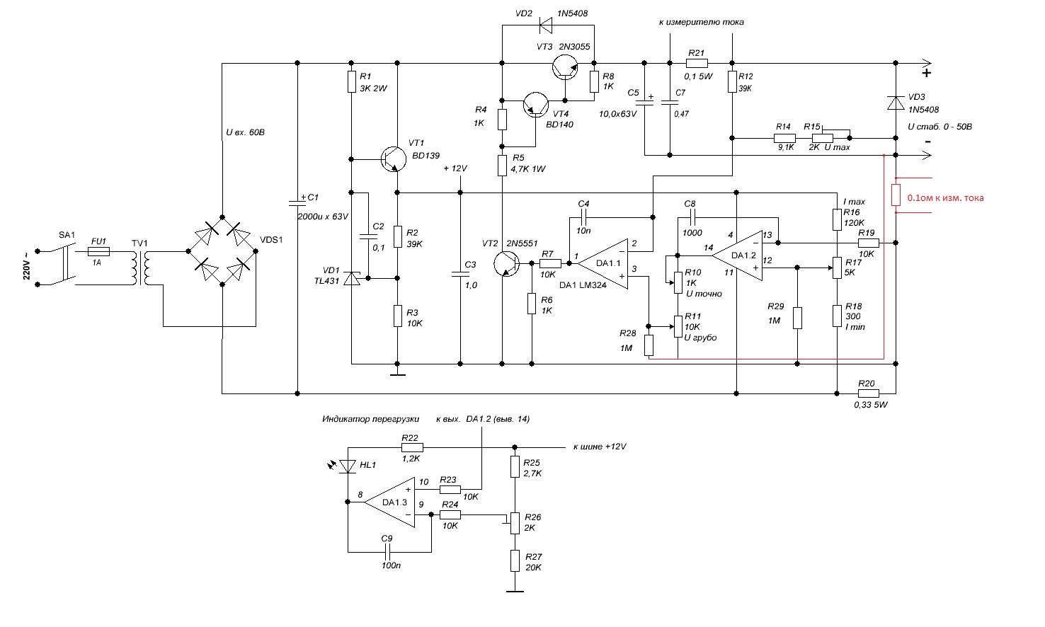

Мне нужно ток мерить именно по минусу, но при этом не замерять ток схемы управления.
Как повлияет на схему такой вариант измерения тока ?
Возможно нижнюю точку R11 нужно прикрепить к минусовому выходу блока питания?
вот схема

 Заголовок сообщения: Re: Простой И Доступный Лабораторный БП 0...50В
СообщениеДобавлено: Вт ноя 11, 2014 18:30:01
Карма: 153
Рейтинг сообщений: 2926
Сообщений: 18889
да, так можно сделать.

При таком включении схема начинает возбуждаться под нагрузкой, причём в зависимости от выставленного выходного напряжения разная частота. На слух чем выше напряжение тем выше частота :shock: А если без нагрузки, ставим например 4 вольта и напряжение падает до 4х потом щёлчек и 7 вольт. Если этот измерительный резистор закоротить то схема работает как часы.

0.1 ома, а какой эффект!
Есть какие-нибудь конструктивные предложения?

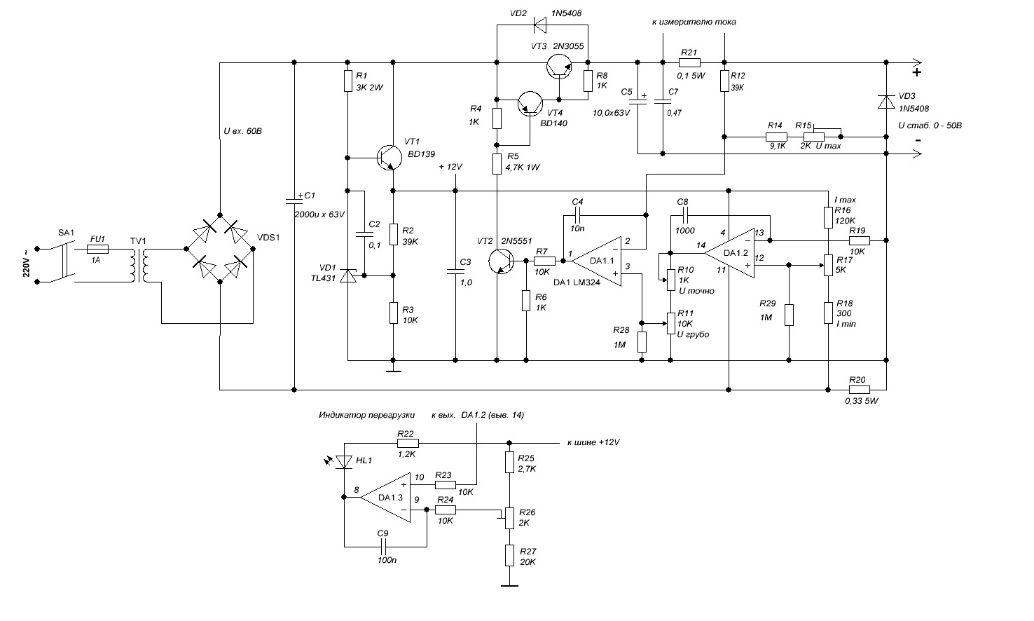

Что то умаялся, эксперемнтировал с этим блоком, что то задел нетуда, пыхнули транзисторы BD140 и 2n5551, заменил, но после замены такая проблема, регулирую напряжение, оно либо 3 и меньше вольта, либо сразу 30 вольт. Цепляю его выход к Эл. нагрузке, напряжение либо 0.44 вольта либо 30 вольт (максмум от транса.) Поменял уже все что только можно было, ЛМки уже 3 штуки поменял, BD140 уже оригинальный влепил, 2N5551 выпаивал проверял- рабочий, ну на всякий и его еще раз поменял. Вобщем никак не могу победить, скорее всего ошибка глупая но провозился целый день и незнаю даже что делать. Напряжение с выхода операционника регулируется, на базе 2n5551 напряжение в пределах 0-0.6 вольта, смотрю в симуляторе почти тоже самое, так что ж он не хочет линейно регулировать напряжение? сил больше нет, кстати силовики тоже менял, ведут себя одинакого. Схема версии 15, выложу на всякий. Может будут у кого какие идеи...
