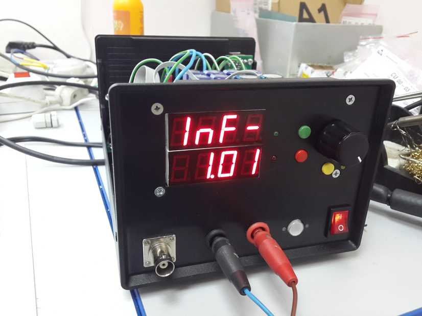

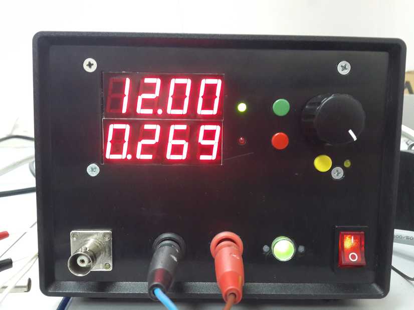

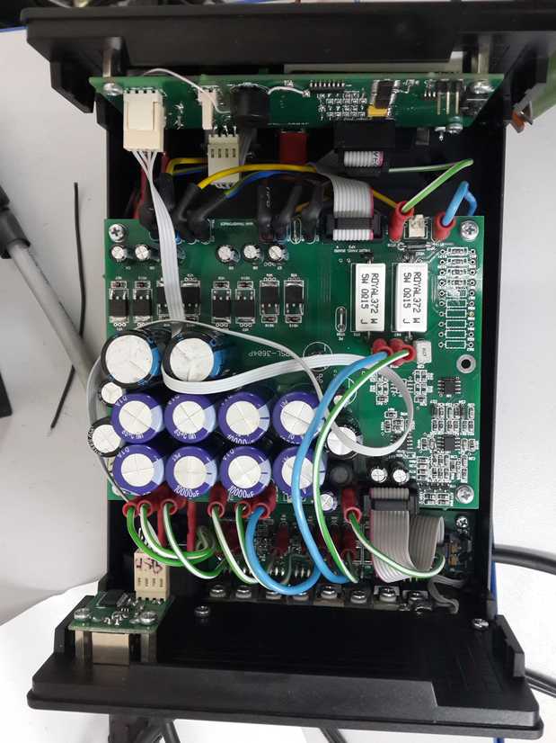

Наконецто закончил (почти) свой БП. Фото как то позже выложу, у меня в другом корпусе. Сделав все моды, кроме буфера на "COM".
Есть пару вопросов.
1) Есть в наличии AT24C02, AT24C08A, AT24C16 что из этого может подойти вместо AT24C04?
2) Были в наличии полевики IRFB38N20D. Посмотрел у них намного лучшее топловое сопротивление кристал-радиатор. Решил их поставить, но емкость у них выше 540-вых. Что то нужно в схеме изменить для сохранения устойчивости? например уменьшить резисторы затвор-исток (R19-R22).
http://www.irf.com/product-info/datashe ... 38n20d.pdf
3) пробовал подключать просто конденсатор на выход, при емкости более 470мкф (включительно) блок питания пишет "dnP". Что это значит?
4) Глянул осциллографом на выходе на фоне постоянки переменка порядка 480Гц, до 20мВ (р-р), Vout=10В, это без конденсатора в нагрузке.
При 10000мкФ на выход: пульсации возросли раза в два! их частота снизилась до 170Гц.
Может это последствия большой емкости затворов, или нехватки буфера "COM"?
SENSE - не задействован.
Тестирую дальше...
Кстати, можно ли в софте предел тока сделать 6А на первых двух ступенях??? Это типа персональной прошивки :roll:
 Заголовок сообщения: Re: Лабораторный БП PSL-3604
СообщениеДобавлено: Пт апр 25, 2014 18:05:39
Зарегистрирован: Вт апр 07, 2009 21:22:15
Сообщений: 33
Впаял AT24C08А похоже все работает.
СообщениеДобавлено: Пт апр 25, 2014 20:33:42
Карма: 82
Рейтинг сообщений: 1030
Сообщений: 4779
Эта переделка обязательна. Буфер на COM нужен, иначе будет взаимное влияние каналов тока и напряжения. А также нужно поменять топологию полигона COM, иначе на выходе будут помехи от динамической индикации. Все это описано в файле доработок в первом сообщении.
Подходят 24C04, 24C08, 24C16.
Емкость не так сильно отличается, переделывать ничего не нужно.
dnP - это "Down Programmer". Источник пытается поглотить втекающий выходной ток. При исправном источнике dnP появляется на короткое время при емкостной нагрузке при резкой перестройке вниз. Если в источнике не сделаны доработки и на выходе есть пульсации, dnP при емкостной нагрузке может гореть постоянно.
Это означает, что не сделаны доработки согласно документу. С доработками пульсаций на выходе нет. И главное тут не сам буфер, а изменения топологии полигона COM.
Стандартная прошивка позволяет задать максимальный ток до 9.999 А (пункт 5.3 руководства). На высоких ступенях ток можно ограничить косвенным образом, задав нужную максимальную мощность источника.
СообщениеДобавлено: Сб апр 26, 2014 14:53:39
Сообщений: 33
Спасибо за ответы! На часть из них я мог бы и сам найти ответ, но может будет кому еще полезно.
Правильно ли я понимаю, для того чтобы увеличить предел максимального тока (до 6А) - нужно уменьшить сопротивление токовых шунтов, что бы падение напряжения на них не вышло за диапазон АЦП?.
Для тока в 6А нужно: R=(3В/6А)/10=0,05 Ом. где 10 - К усилителя. т.е. мне нужно два по 0,1 Ом? Калибровка поправит подмену сопротивления шунта?
Для повышения предела по напряжению также нужен пересчет деления резисторов (К дифф. усилителя)?
Кстати, у меня микроконтроллер как в первоначальной версии (младший), прошивка 1,01 пока влезла.
Спасибо за отличный продукт! :music:
СообщениеДобавлено: Сб апр 26, 2014 16:19:11
Карма: 82
Сообщений: 4779
sera_os писал(а):
для того чтобы увеличить предел максимального тока (до 6А) - нужно уменьшить сопротивление токовых шунтов, что бы падение напряжения на них не вышло за диапазон АЦП? R=(3В/6А)/10=0,05 Ом
Да, всё верно. Полный диапазон тока нужно вогнать в 3 В на выходе диффусилителя. Сделать это можно изменением сопротивления шунта или резисторов диффусилителя.
Хочу обратить внимание на еще один момент: на плате выходного каскада есть еще один датчик тока 0.1 Ом для защиты, составленный из 4-х резисторов. Даже на токе 4 А он сильно греется. Для 6 А явно не пойдет. По большому счету, эту защиту можно вовсе выбросить, а можно просто уменьшить сопротивление до 0.05 Ом или даже меньше.
Для начала нужно установить TOP для тока равным 6 А, а затем провести калибровку.
Да. Нужно еще не забыть поменять конденсаторы фильтра на более высоковольтные. Транзисторы синхронных выпрямителей тоже нужны будут другие, эти и так на пределе по напряжению.
Не может такого быть. Программа занимает 22 кбайт ПЗУ и требует более 6 кбайт ОЗУ. Ни того, ни другого в нужном объему внутри STM32F100C4 нет.
СообщениеДобавлено: Сб апр 26, 2014 19:17:40
Сообщений: 33
По поводу проца, только что глянул маркировку - STM32F100C4T6B!
Я не программист, но у меня есть такой коллега, он зашил и говорит на пределе но влезло. Прибор в меню пишет прошивка 1.01!
У меня есть "новые нужные" (C8T6B) процы, просто еще не успел перепаять, оказалось пока нет необходимости. Возможно что то в БП не работает (по софтовой части), но я такого не обнаружил.

Руки дошли до фото:
5.jpg [80.53 KiB]
4.jpg [113.4 KiB]
3.jpg [66.03 KiB]
2.jpg [88.13 KiB]
1.jpg [74.24 KiB]

Я тоже собирал в другом корпусе с платой над трансформатором..
А разъёМ СР-50 для чего?
