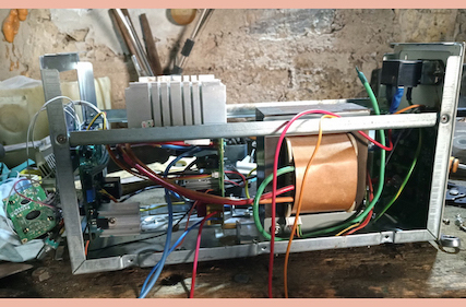

Фоток всех не осталось, сейчас нахожусь вдали от дома.Вот что есть!
Тяжело было делать переходные. Сначала брал вывод от резистора и с одной стороны его расплющил и загнул буквой Г, припаивал, а с другой кусачками обрезал и припаивал.
Долго мучился и не мог понять почему изм напряжение не пойми как. как раз из-за того что нет диода.
Но осталась одна проблема, которую не смог решить
Это напряжение примерно с 12,15в прыгает на 13в и дальше идет нормально
если аккум разяжен 12,5 в то заряд идет норм и никаких проблем,а если 12в то при 12,2в и 2А он перепрыгивает на 13,1в где-то,
Фотки посжимал, а-от на дурацком форуме нельзя нормально загрузить фотографии

Спасибо за фото, посмотрел, впечатлен.
А в момент скачка напряжения на зарядке, на аккумуляторе тестером замеряли напряжение?
А также выполняли ли начальную настройку по контрольному вольтметру? (RV6) Понятно что вопрос глупый но всё же.

Да настройку выполнял. 1А на зарядке и на тестере 0.99-1.02 прыгает, по напряжению тоже всё отлично.
Глюк заметил когда уже всё собрал. И получается что в принципе он заряжает, но ток не растёт больше 3-4А
Т.к идёт скачек и получается что в реале где-то 13.5в а на зарядке 14.4в и она начинает сбрасывать ток.
И часто ошибка был wachdog
На аккумуляторе все норм. 12.3в например потом скачек на зарядке, а на аккуме 12.4в
Будет время буду смотреть разбираться

Добрый день форумчане, нужна ваша помощь. Собрал ЗУ по платам от Oleg-82, диод добавил, все как бы работает, выполнил калибровку по напряжению, но при заряде напряжение на индикаторе отличается от напряжения на акб, причем чем больше ток, тем больше разница.При 2а на АКБ 13,2 на индикаторе 12,5. Керамика стоит в цепи измерения, может уменьшить номиналы делителя?

Я думаю проблема в другом - помехи при измерении. Попробую измерить напряжение на самой ножке МК
Я разобрался со своей проблемой, может и вам пригодится. Дело в том, что параллельно с гелевым акб я подключал лампочку, аккумулятор полудохлый, на экране 13В, на акб 15В. Тоже и на мертвом акб 6СТ-140 - не растет ток. Ставлю 5 А, заходит за 13В и падает ток, в это время на акб уже 15В. Поэтому для нормального теста ЗУ нужен ЖИВОЙ АКБ
