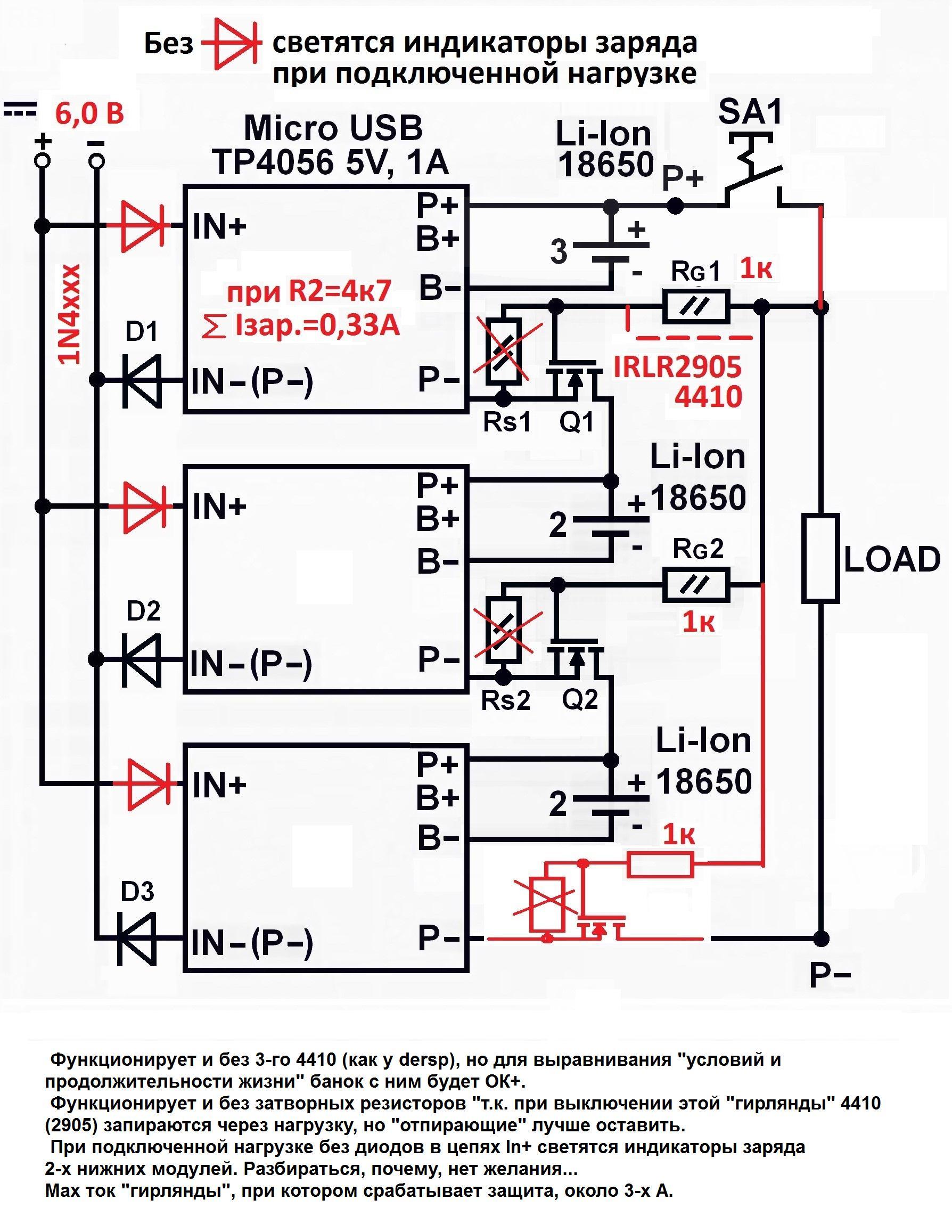

Собираю со старого прожектора, светильник на аккумах 18650. Высоких требований не предъявляю, хочу собрать из того что есть. СОВ светильник 12в, +-2А. При 9В еле светится, т.е. нижний ограничитель для 3S сборки не нужен. Хочу собрать без BMS. А заряжать хочу БП СС/CV, выставить напряжение 4.1В(балансировка не нужна), и ток 2А(например). Интересно мнение специалистов.
Аккумы при зарядке как коммутировать будешь?

еще не думал, буду благодарен за подсказку. Первый вопрос, можно ли обойтись без бмс, по вышеописанной схеме.

Так то проще с бмс. А так можно?

А что за квадратик, к которому батарея подключена, повышайка?

Разъём для зарядного штекера с размыканием линии. Да не верно указал напряжение, сорри. Конечно 12.3В

Можно конечно при условии абсолютной идентичности аккумуляторов, что в реальности маловероятно будет...

Даже если не совсем идентичные, по емкости и внутреннему сопротивлению. Может быть перекос только в скорости и времени зарядки разных банок. Перезарядки не может быть по определению при 12.3В. Или я не правильно понимаю процесс?
Ещё как может без балансировки. Не дураки придумали. Не берите пример с китайцев и пр. заведомых бракоделов...

FOLKSDOICH, а можете разжевать для понимания процесса. Я понимаю так суть балансировки, когда одна из банок достигает заданного напряжения, в линию её зарядки подключается шунтирующий резистор, ограничивая напряжение, в то время как другие банки еще заряжаются. Смысл представленной мною схемы, в том что сознательно не до заряжать банки, т.е. останавливать заряд перед моментом необходимости в балансировке. Вот только у меня нет уверенности, в распределении напряжения по банкам, когда одна из банок перестанет заряжаться, напряжение все равно будет подаваться больше чем 4.2в, и по идее, постепенно все банки пойдут в перезаряд. Получается эта схема годится только для сборок 1S, которые и так можно заряжать cc/cv 4.2в.

Понимаешь суть балансировки, но всё-равно хочешь сэкономить, что в корне неправильно, тем более, когда делаешь для себя или другого хорошего человека...

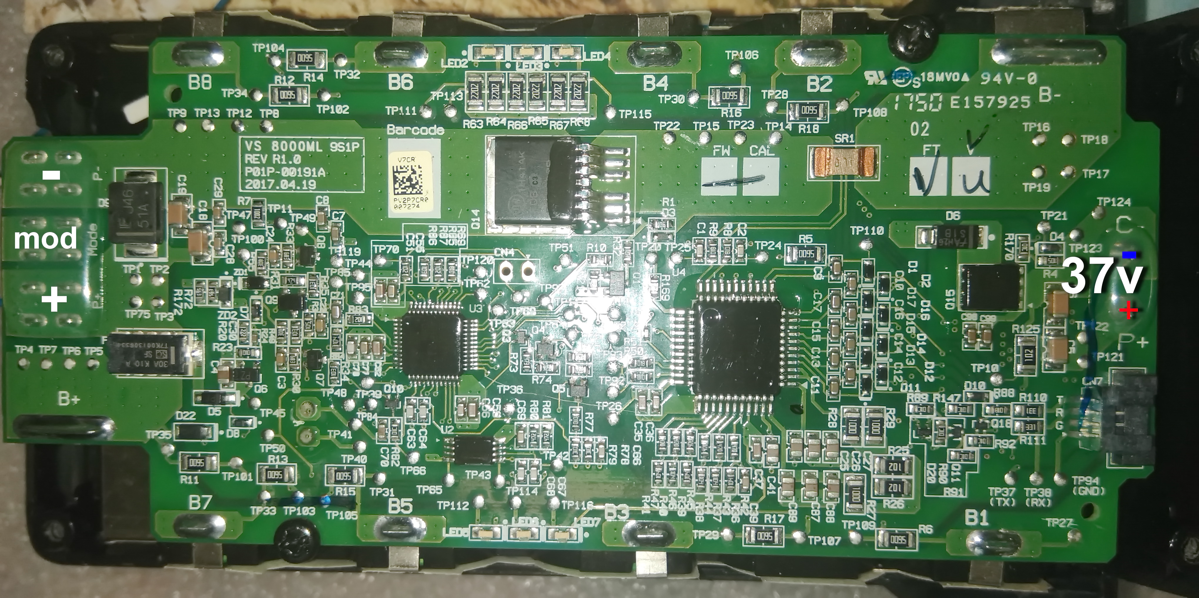

Заменили аккумуляторы в пылесосе Samsung, (Потрачено 5 тыс за 9 банок 18650) контроллер "зашился".
Читали форумы, народ читает дампы и ни-че-го. В сервисе тоже отказали - купите новый мы вам скидку сделаем.
Так вот, какие есть идеи, кроме как перемычки поставить. Хозяин плачет, 5 тыс выкинул, ну хоть как нибудь...
