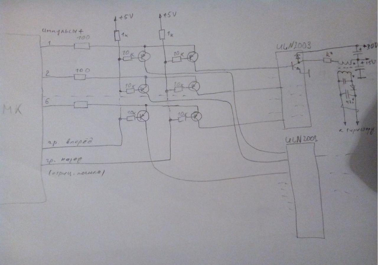

Всех с наступившим НОВЫМ ГОДОМ !!!! Праздники закончились, и я продолжил собирать свой девайс. Есть две проблемки: первая,когда включаю плечо (у меня привод реверсивный ), то иногда в двигателе происходит удар, это видно и на осциллографе в виде всплеска амплитуды, тоесть получается тиристоры открываются не там где нужно.Вторая проблемка - в RC цепи которая шунтирует тиристоры по выходу, там кондеры 0.22 мкф и резисторы 33 ом. Когда они подключены, на некоторых углах регулирования происходят пульсации - это видно по лампочке, она начинает моргать. Схема управления стандартная, трансформатор, на выходе диод, шунтирующий резистор между управлением и катодом 100ом, думаю может резистор уменьшить. Вобщем если есть у кого какие мысли буду рад если вы ими поделитесь.

Подробнее надо, схему, как чего подключено, осциллограммы. Сначала на лампочках отстроить, потом уже якорь подключать. Ещё хорошо проверить работу на мощном индукторе (например, обмотка возбуждения большого мотора). Свой реверсивный привод, в стиле "Восьмикрут-DC", я выполняю пока на двух PIC16. Применил в прототипе силовые оптотиристорные модули MTO2-25, чтоб пока облегчить схему драйвера и не городить 12 импульсных трансформаторов. Сбоев в работе модулей не было. Надо доделывать, да и спрос на него только у того будет, у кого три фазы есть и мотор постоянного тока. Преимущество - возможность рекуперации в сеть (инверторный режим выпрямителя).

DC-AC, Это схема одного канала ? Изображение
Нижний транзистор включает плечо путём подключения общей земли. На лампочке 500 w работает отлично, удар происходит при старте двигателя, причем не всегда, а только если между повторными стартами проходит больше 10 секунд. В момент старта как раз и открывается транзистор, который подключает землю для нужного плеча. Проблема пропала при подключении между сетью и тиристорами дросселя . Но не совсем понятно почему именно так ? Были подозрения на помехи в линии синхронизации с сетью, но при изменении номинала цифрового фильтра эффект не менялся.

Возможно при открытии транзистора включения плеча (на мой взгляд понятнее будет говорить - включения импульсов одного из мостов, скажем группы "вперёд") сразу проскакивает имульс на тиристоры. Это может быть связано с монтажом и (или) самим транзистором, его обвязкой, проходит где-то через ёмкость, поэтому эффект только если подождать. Возможно поможет замедление его включения и по линиям питания нужно блокировочные ёмкости лепить. Импульс видимо настолько короткий, что при наличии дросселя до тока удержания не доходит.
Ниже пример из рабочей схемы, как можно реализовать драйвер 12-ти импульсных трансформаторов, логика на транзисторах и усилитель ULN2003, просто для примера, нарисована быстро по памяти, извиняюсь за качество. Импульсы шесть каналов, сразу для двух групп, положительная логика, а выбор рабочей группы тиристоров отрицательной логикой. За переключение групп отвечает уже микропроцессор - логика нулевого тока, доп. импульсы гашения и т.п.

DC-AC, Транзистор tip122. Попробую замедления включения путём установки ёмкости между базой и землёй.

DC-AC, Установил доп фильтр по питанию трансформаторов, все как рукой сняло .
