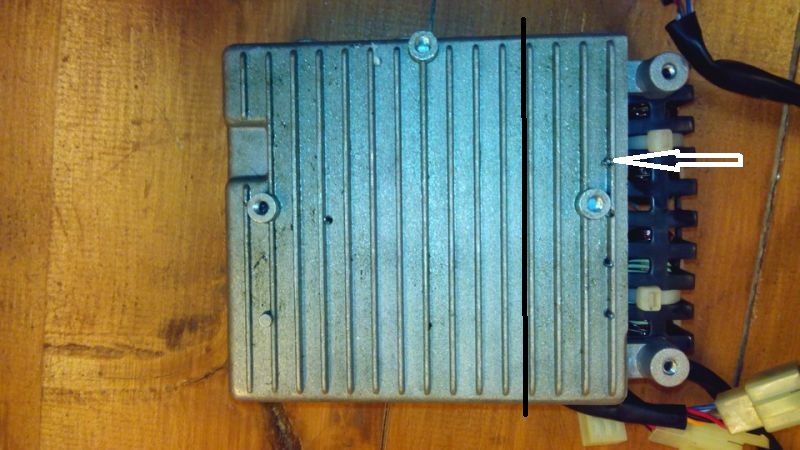

А как узнали, что пилить надо именно в этом месте?
У меня блок от Nissamaran IG-600, он по другому выглядит.
 Заголовок сообщения: Re: Схема инвертерной электростанции
СообщениеДобавлено: Вт дек 10, 2013 14:45:18
Зарегистрирован: Пт окт 04, 2013 15:50:28
Сообщений: 27
Откуда: Дзержинск Нижегородская обл.
Чисто интуитивно, сейчас когда я уже более менее узнал как все расположено и залито, то как писал ранее сделал бы немного по другому, попроще. А где расположены транзисторы в принципе теперь узнать не проблема, я так думаю четыре в ряд расположенных круглых утолщения на ребрах радиатора должны натолкнуть на мысль, что там 4 транзистора прикручены болтами. По крайней мере на тех блоках которые я видел.
И еще я заметил, что если смотреть на радиатор, то он идет одним сплошным литьем, а в месте где начинается зона крепления транзисторов немного меняется рельеф, толщина радиатора увеличивается. Посмотрите на фото, где распилен на несколько частей радиатор, там все видно.
Вроде разобрался как вставить изображение, белыми стрелками указаны места где были прикреплены болтами транзисторы к радиатору пока я не выпилил этот участок, а черной стрелкой указано место где начинается другой рельеф радиатора.
http://img.radiokot.ru/files/91186/7j8vp218b.jpg

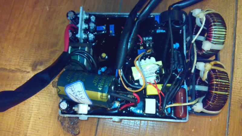

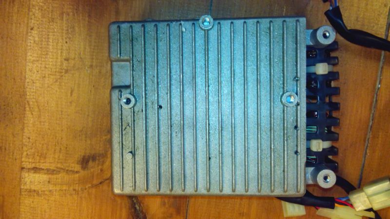

СообщениеДобавлено: Ср дек 11, 2013 23:12:12
Зарегистрирован: Чт ноя 14, 2013 15:32:50
Сообщений: 34
Откуда: Московская обл.
У меня он работал на импульсный зарядник для аккумуляторов, нагрузка 150-200Вт, не более. Закончился бензин и гена заглох. Пошел залил бенз, отсоединил нагрузку, стал заводить. Завелся как-то неуверенно, стал моргать лампой перегрузки. Потом вообще вся индикация пропала. Двигатель заводится и работает еле-еле. Откидываю блок - сразу разгоняется.
Думаю, вначале издох один из транзисторов, из-за этого он светодиодом перегрузки моргал. Потом либо сдохли остальные, либо еще что-то, т.к. индикации вообще никакой.
Где пилить, как думаете? Я думаю где-то в районе четырех болтов, что в ряд идут.
СообщениеДобавлено: Чт дек 12, 2013 12:35:24
Сообщений: 34
WatchCat писал(а):
Смутило "двигатель работает еле-еле". Дроссель не открывается (сдохло управление) или дроссель открыт но двигатель не может раскрутиться так как его тормозит замыкание в блоке?
Сдохло управление, заслонка застыла в приоткрытом положении. Двигатель без блока разгоняется прилично, подключаю блок - обороты падают до минимальных.
Сверху фотки добавил.
СообщениеДобавлено: Чт дек 12, 2013 18:51:05
Сообщений: 27
Предпологаю, что транзисторы стоят там где вы и подумали, но смушает одно, что то близко друг другу отверстия. Может размер транзисторов меньше. Ну, а пилить думаю лучше где то в районе 4 ребра радиатора.
http://img.radiokot.ru/files/91186/7lgrpna7i.jpg
Последний раз редактировалось дюк71 Чт дек 12, 2013 23:42:38, всего редактировалось 1 раз.
