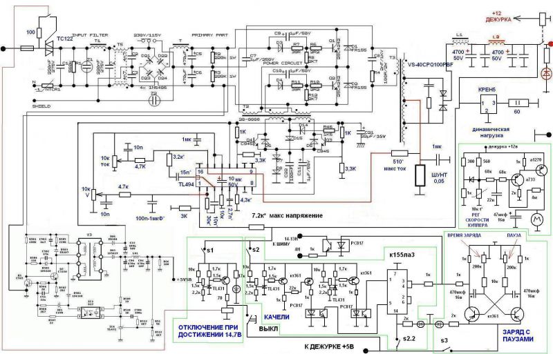

Здравствуйте форумчане!
Собрал уже один бп с защитой по мощности на транзисторах- работает хорошо, теперь собираю второй бп и хочу попробовать защиту на тиристоре. Телекот, подскажите пож. правильно ли я вставил в схему бп защиту по мощности и можно ли регулировать срабатывание этой самой защиты.Изображение

Я не разу в таких блоках не встречал защиту по мощности. :dont_know: В основном встречающийся по току в первичной обмотке. :cry:

Телекот, я вас побеспокоил, потому что здесь https://radiokot.ru/forum/viewtopic.php ... start=1200 вы обсуждали эту защиту.

SE-RE-GA , вот схема, автор Александр Чернобривко.

И.В.С., спасибо за участие, только я не вижу в этой схеме защиту бп по мощности.
