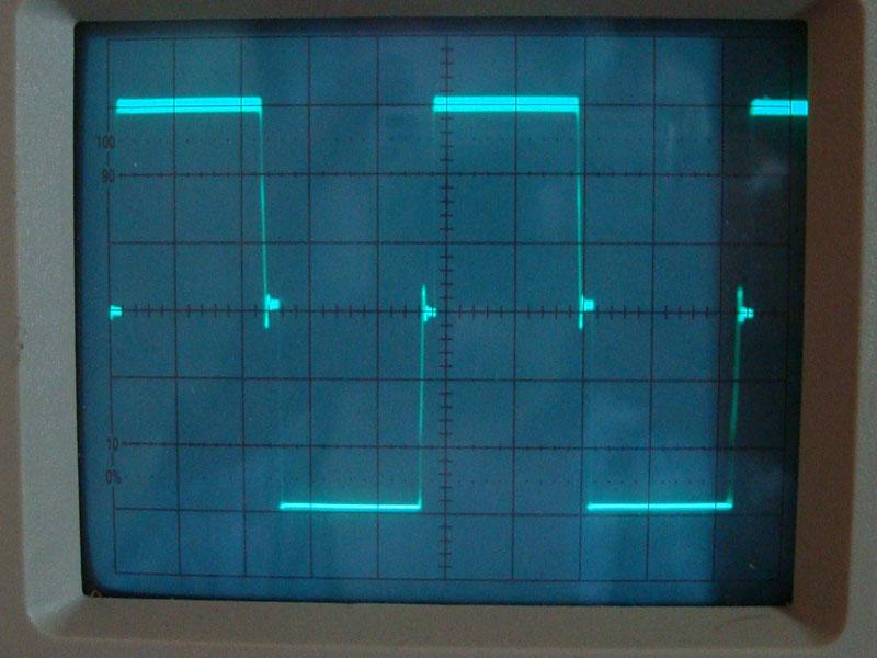

с внешними обратными диодами я конешно, перестраховался сильно и согласен, что зря я их поставил.
привожу осциллку под нагрузкой из моего отчета по Б5-47.
хорошо видно, что выбросы после закрытия ключей весьма мизерные, и никакие диоды не в состоянии открыться.
Под нагрузкой 42 В и 3 А.JPG [68.55 KiB]

Хорошо трансформаторы мотаете.
В сети
 Заголовок сообщения: Re: Импульсный блок питания усилителя на IR2151-IR2153
СообщениеДобавлено: Сб сен 15, 2012 10:32:32
Карма: 153
Рейтинг сообщений: 2927
Сообщений: 18900
старался...
при полной индуктивности 3600 мкГн индуктивность рассеяния всего 2 мкГн.

Starichok51 ,осциллограмма как в учебнике ! :beer:
Еще хочу добавить, что индуктивность рассеяния снижает нагрузочную способность ИИПа.
