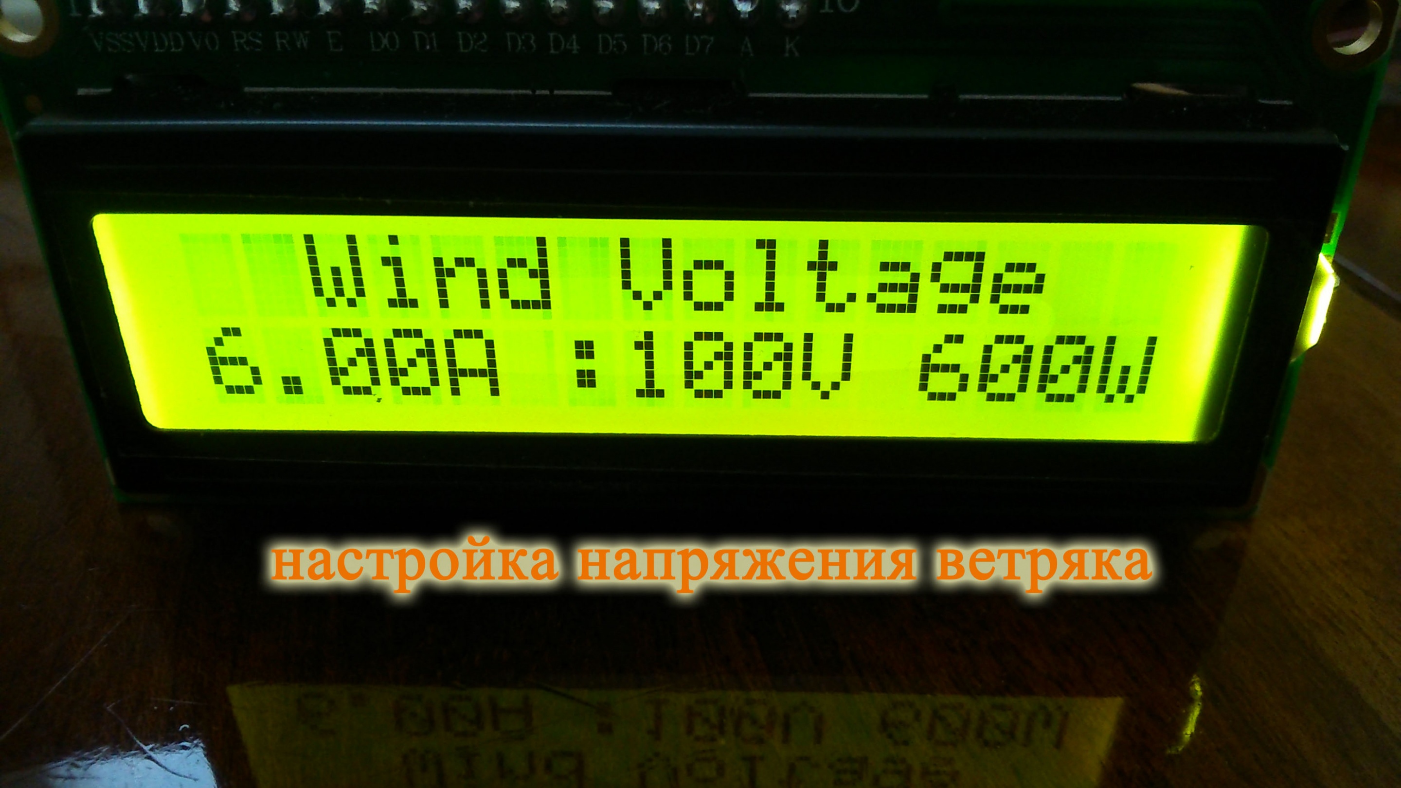

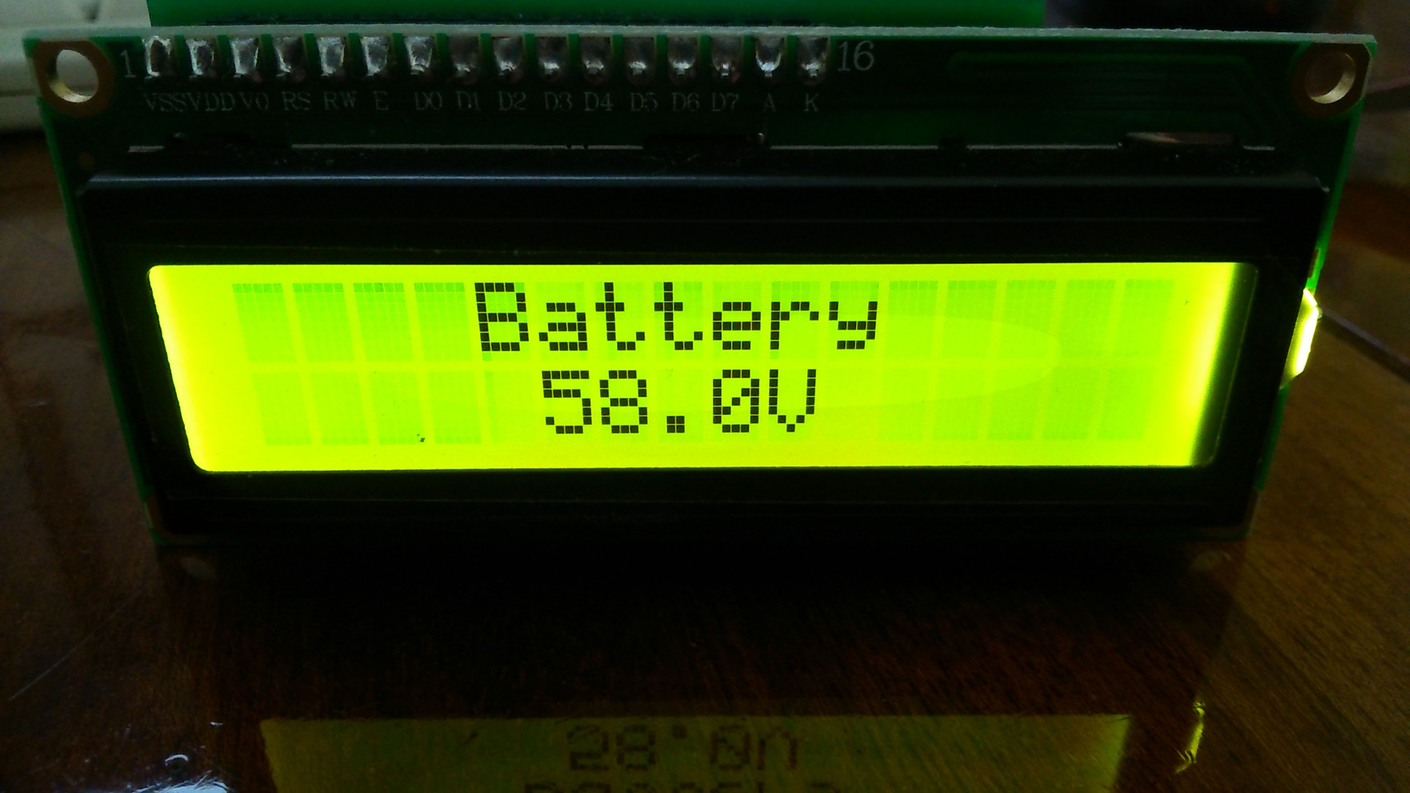

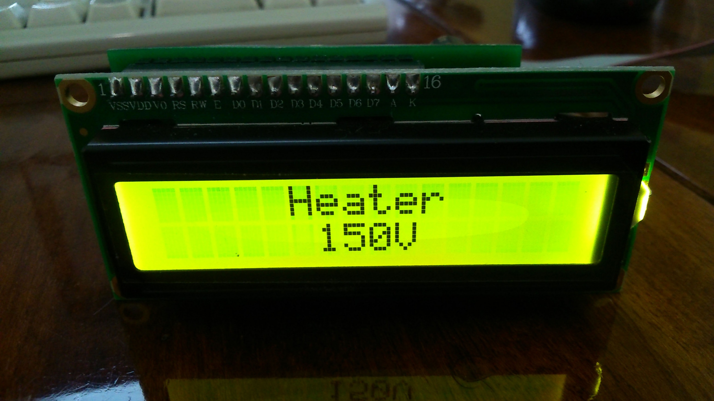

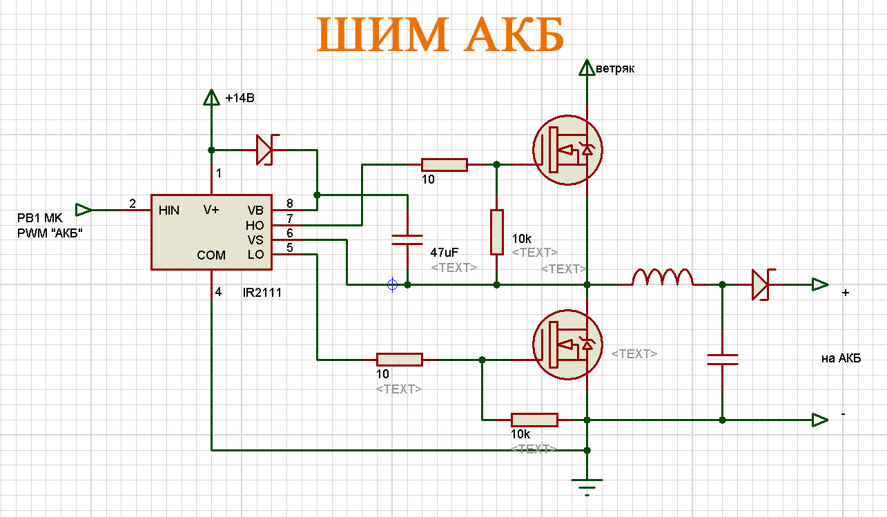

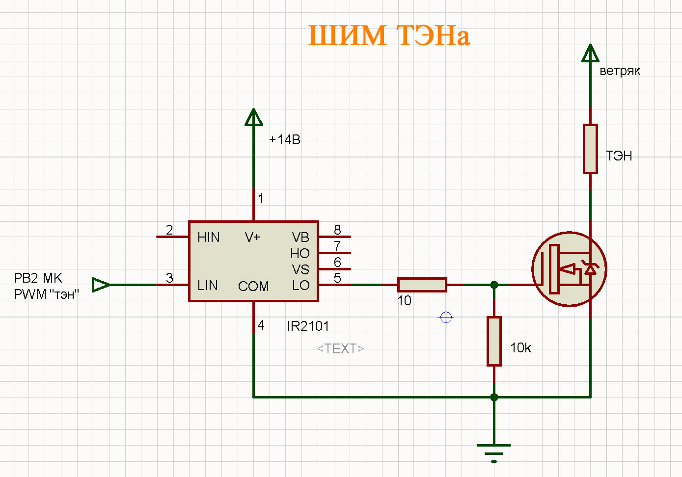

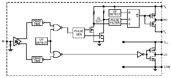

Тестовый образец контроллера вертяка, готовится проходить испытания. За основу взят код аналогичного проекта солнечной панели, но со значительными доработками, состоит из МК атмега8, и ЖКИ 1602, пары кнопочек и драйвера полевиков типа IR2101. В качестве датчиков тока взял ACS712-20A, хотел найти 713'ые под постоянку, но они в дефиците. Верхний ключ отведен под зарядку АКБ, нижний для нагрузочного ТЭНа, ориентировал на мощности до киловатта, код еще сыроватый, в дальнейшем можно допиливать под потребности.
Схему разделил на части, программная с МК и силовая ШИМ, питание не показано, так же для самозапитки без АКБ подошел дешевый 220в-12в блочек, они как оказалось отлично работают и от 30 вольт, если внутри понизить резистор что питанет его ШИМ'ку 220в, обычно там 300-700к, и установив 30...70к стартует без проблем.
В файле расписана распиновка ЖКИ, кнопок, АЦП и ШИМ, еще пришлось задействовать ФЮЗЫ для повышения частоты МК до 8МГц, LowFuse=04, это позволило раскачать хардварный ШИМ МК до 16КГц, для больше надо ставить кварц. Ноги АЦП замера напряжения ветряка и АКБ подключаются через резисторы-делители напряжения, 5в МК соответствует 400в ветряка(1:80) и 100в АКБ(1:20), токовые ноги идут с ACS712-20А(100мВ/А) либо подобных, силовая часть типовая для IR2101 либо подобного драйвера полевых ключей.

Я конечно извиняюсь, но хочу спросить разработчика по какой цепи у вас будет заряжаться бутстрепная емкость в драйвере верхнего плеча? Что бы драйвер заработал её надо сначала зарядить.

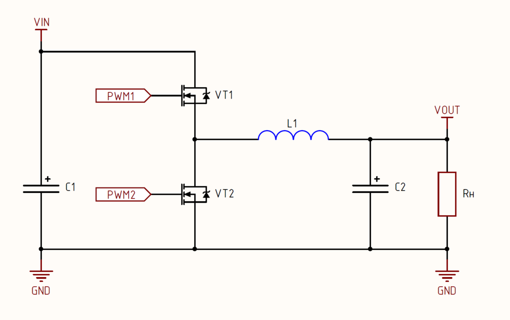

Возможно для АКБ, как дравйвер верхнего плеча лучше применить вот такую схему:
Тогда бустерный конденсатор сможет заряжаться при открытии нижнего плеча, применить драйвер типа IR2111, у него внутри уже есть цепочка "deadtime", против сквозного тока, и один удобный вход, ну а для ТЭНа нижнего плеча должно хватить IR2101.
У меня мало опыта по драйверам верхнего плеча, и есть закономерный вопрос, транзисторы верхнего и нижнего в одинаковых условиях по нагреву, или нижний все же будет меньше греться? Будет ли повышение нагрева при работе с переходом на верхнее плече?
можно, но нижний полевик лучше зашунтировать диодом шотки.

ВВ шотки дефицитны, а пока IR2111 жив, будет открывать нижний полевик, ну а открытый полевик по сопротивлению ниже шотки, следовательно от шотки можно отказаться, ведь нужное - просто!
и на IR2111 придешь к моей схеме солнечного контроллера.
только тогда из моей схемы придется еще взять дополнительный ключ, чтобы АКБ не разряжалась в нижний ключ.
хотя, можно и не делать такой ключ, как у меня, а просто поставить диод последовательно с дросселем, как нарисовано у тебя. только с таким диодом кпд немного упадет.

К TL494 не приду, она не программируется под ЖКИ1602 с кнопушками :wink:
А так силовая часть уже идентична, но вариант с управлением от МК нравится больше, и специфика устройства позволяет думать доли секунд, все достаточно интерционно, не 220в розетки где доля секунды и пыхнет. АЦП МК в реальном коде позволяет делать замеры с подстройками более тысячи раз в секунду, а еще использование МК позволяет сделать все универсальным, под разные АКБ, в данном случае плата нужна для схемы с АКБ 48 вольт, и не факт что не станет больше, а для МК достаточно изменить кнопками напряжение в меню ЖКИ. В электротранспорте так же отказались от аналоговых решений, в угоду МК типа STM32, сегодня на них делаются 3ф BLDC котроллеры, и они управляют токами в десятки киловатт, будущее за МК :solder:

а я не имел в виду, что нужно делать на тл494, я говорил про силовую часть.
а те контроллеры, на которых нынче делают преобразователи, имеют для этого аппаратную часть, которой в АТМеге8 и в помине нет.
но ты прав, тут не нужно "мгновенной" реакции, и вполне можно успеть измерить и выдать регулирующее воздействие.
для солнечной панели тоже не нужно того быстродействия, которое обеспечивает тл494, но когда я делал разработку своего устройства, я тогда еще не начал заниматься МК.
и как ты должен помнить, мой возврат к МК был спровоцирован тобой, твоим тестером аккумуляторов.
