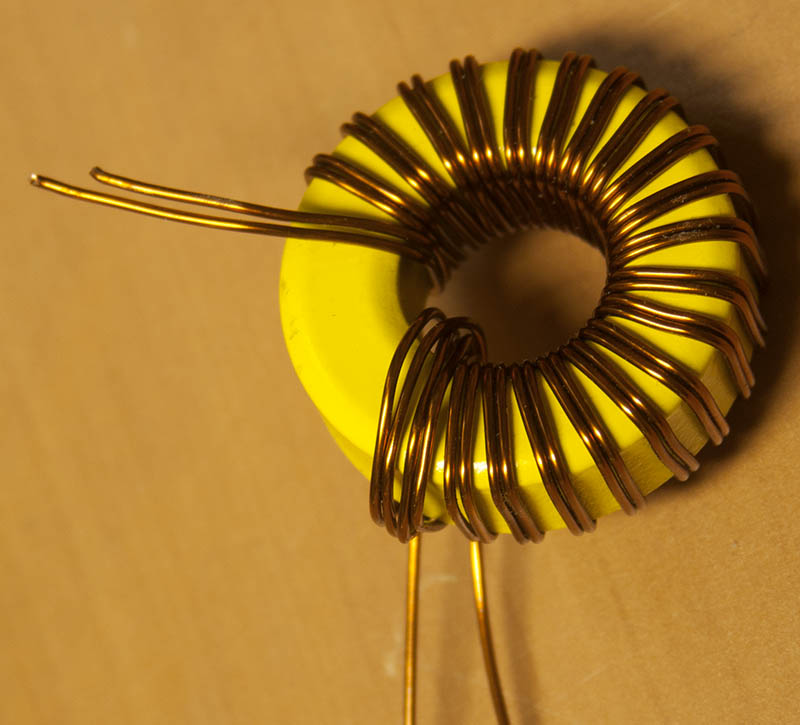

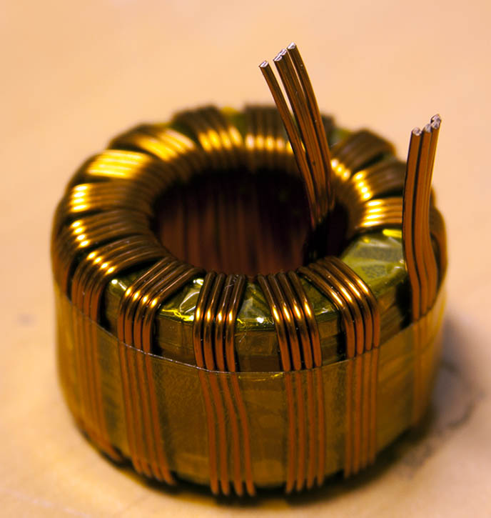

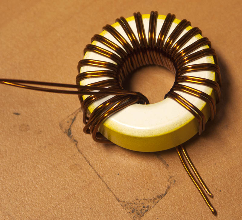

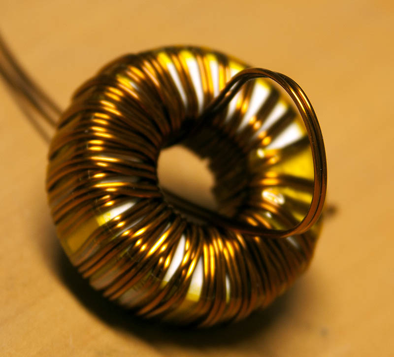

Вот как я мотал
СпойлерПервый слой выглядит так. Провод продевается в кольцо примерно до середины длины, затем один из концов заматывается на кольцо - так удобнее...
Второй слой. Так выглядит петелька, которая просовывается пальцем в дырочку, и затем за неё вытягивается остальной провод
И, наконец, готовый дроссель
Гы - перебор по индуктивности (сердечник был толще расчётного, но я поленился пересчитать). Надо было получить в районе 300~350 мкГн. Пока оставим так, а как будет не лень, смотаем лишнее...

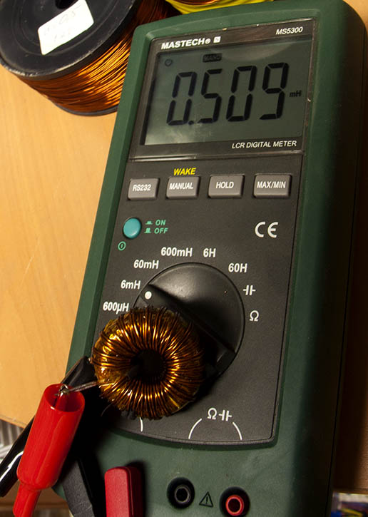

Намотал дроссель. 1мм диаметр проволоки (по эмали), в 2 провода. 3 слоя 24+20+16... примерно на 5 витков вышло побольше.
Измеряю прибором... похоже примерно 1.3 Гн. Не факт конечно, похоже мой прибор хреново измеряет индуктивности. Показания прыгают, ничего конкретного... :( Такая фигня почему то только для индуктивностей с зазором. Прошлые кольца тоже было не замерять нормально.
Какова магнитная проницаемость этого металло порошка? Хотя бы расчетом прикинуть сколько генри получилось. (Гуглил ничего внятного не нашел)
В общем вставлю как получилось, там посмотрим.

Очень похоже на недостоверное измерение. Чтобы 1 Гн получить это даже на пермаллое не одну сотню витков надо накрутить. Начальная проницаемость у металлопорошка весьма низкая, порядка 70 если мне паять не врёт... 60 витков - потянет :) Вообще, для исследования моточных деталей, надо бы калькулятор Лысого иметь в хозяйстве...
http://www.micrometals.com/parts_index.html - это по поводу параметров сердечников (вроде давал эту ссылку уже). Там внизу есть ссылки на .pdf, в которых есть и начальная магнитная проницаемость металлопорошков. Для материала 26 заявлено 38 (всего!).
Там, если ещё копнуть на этом сайте, есть Design tools...

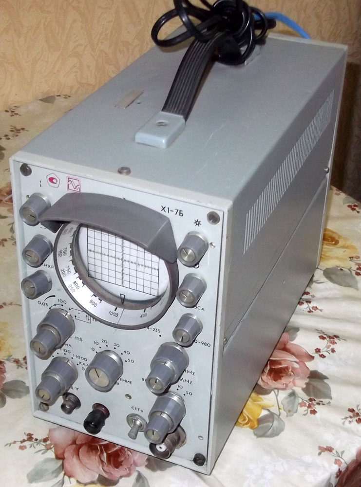

У меня кстати АЧХометр пылится в шкафу, ни разу не использовал. Думаю потыкать.
Во вот на такой похож
http://images.vfl.ru/ii/1384708863/33708afc/3547679.jpg
Им можно будет что то увидеть на этой схеме?

У меня кстати АЧХометр пылится в шкафу, ни разу не использовал. Думаю потыкать. Во вот на такой похож
http://images.vfl.ru/ii/1384708863/33708afc/3547679.jpgИм можно будет что то увидеть на этой схеме?
О, классный прибор, но здесь неприменим - он для радиодиапазона. Таким очень удобно настраивать тракты усилителей ВЧ/ПЧ. У меня тоже есть, но к сожалению, в последнее время что-то хандрит...
Исследовать проектируемый блок будет удобно, если изготовить динамическую нагрузку. Изменяя потребление тока этой нагрузкой (синусоидально, меандром, импульсами), смотреть реакцию блока (переходный процесс), корректировать по необходимости: viewtopic.php?p=1877901
