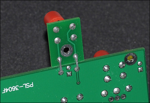

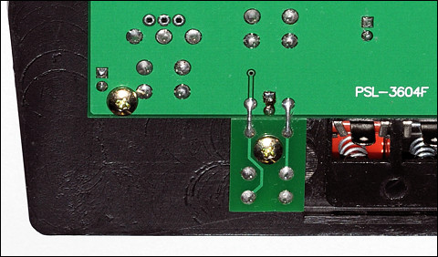

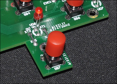

На плате PAN присутствуют SB7, XT5, XT6. Их назначение?
Простите, если я пропустил на форуме.

Это вынесенная отдельно кнопка отключения выхода подключается короткими проводками к XT1, XT2.
SB5, XT3, XT4 другой вариант платки для той-же кнопки.

Платка с кнопкой SB7 крепится саморезом к стойке, XT5 и XT6 соединяются с XT1 и XT2 толстыми перемычками с двух сторон для жесткости.
