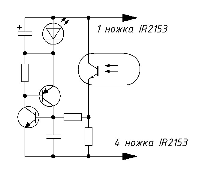

gdv2002 писал(а):
Подсказали схемку на оптороне, а вот как ее к триггерной защите притулить не пойму.
Коллектор оптрона на 1-ю ногу (+ питания IR), с эмиттера два резистора: один резистор, скажем, килоом (номиналы беру "от балды" - их необходимо уточнить в процессе отладки), на 4-ю ногу. второй резистор, килоОм 10 или 20, на базу нижнего транзистора блокировки.

У меня такой узел получился.
И собственно сама схема ИИП

Вы сделали всё, абсолютно всё наоборот...

И точно, думаю - хлеб, пишу - пиво! :facepalm:
Поправил схемку (выше). Примерно так и я предполагал (пост от 6 января) но без подтяжки к "общему" (4 нога ИР) проводнику.
Макетку вытравил, проверю как робит такой триггер.
