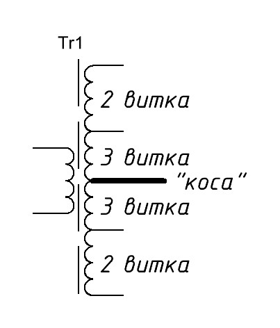

И по намотке, можно ведь намотать вторички по следующей схеме?
По сути как и был намотан трансформатор.
Только вот постоянно путаюсь с направлениями намоток, поищу мануальчик, вроде встречал где-то неплохой.
 Заголовок сообщения: Re: Импульсный блок питания усилителя на IR2151-IR2153
СообщениеДобавлено: Ср янв 15, 2014 07:40:50
Карма: 153
Рейтинг сообщений: 2917
Сообщений: 18741
а ты видел, что вместо 5 Вольт в номинале получается 7,4 Вольта?
берем общее количество жил на две секции, скручиваем конец в косу.
от косы половину жил сначала мотаем по часовой стрелке, потом оставшуюся половину жил мотаем против часовой.
вот тебе мануальчик из двух строк...

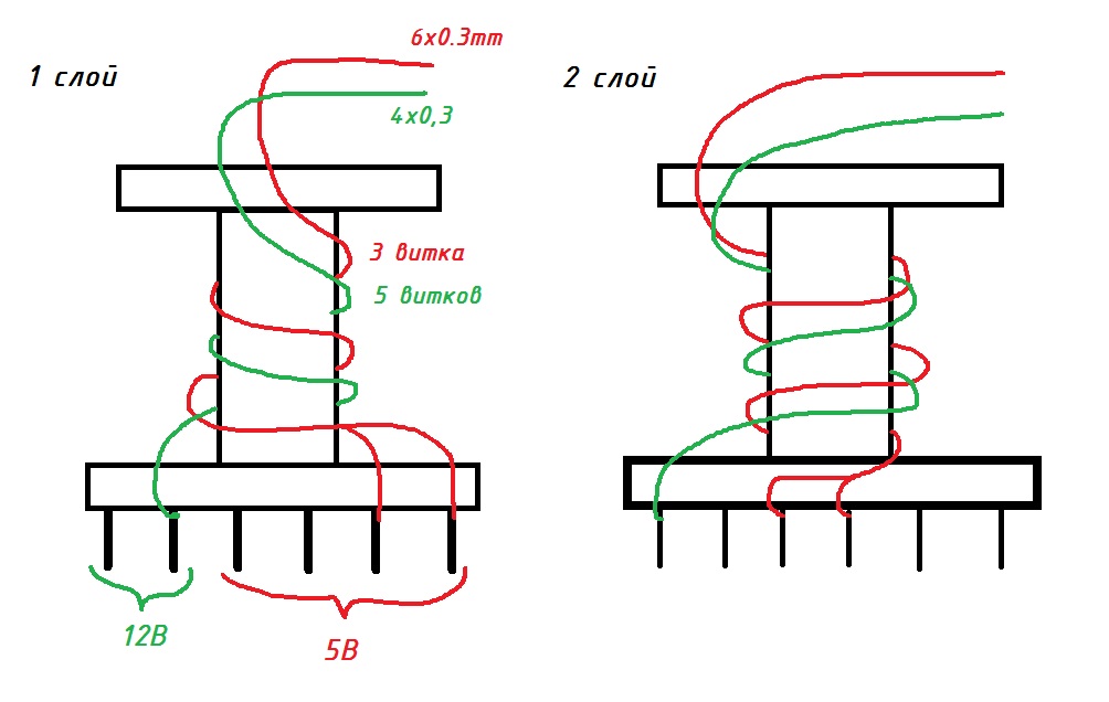

Упс, чет я сразу не доглядел, виточков нужно даже добавить еще, по выходу будут ИС стоять, на +5В и +12В.
Попробую по вашему "мануальчику" намотать.
Есть вопрос по диоду на питание драйвера и диоду между 1 и 8 ножками. Дело вот в чем, сидел сегодня ночью, возился со схемкой, БП просто работал на нагрузку, все нормально в общем. На минут 5 пропало кабельное, и тут в полной тишине я услышал тихие щелчки из схемы.
Проверил питание ИР - 8,9в, мало, вот микра и перезапускается. Раньше я диоды брал с плат БП АТ, а в этой плате не посмотрел, и площадки вышли шире, чем нужно. Ну я и взял какие-то диоды из платы от принтера к Роботрону, тоже черные боченки, но маркировка непонятная даже гуглу, скорее что-то пр-ва стран СЭВ. Резистор в питании ИР - 17,5 кОм вышел (составной), без драйвера питание было около 18-20В, измерял в процессе сборки, пока половину не распаял еще. Электролит по питанию (1ножка ИР) менял, от 50 до 470 М, вот и грешу на диоды, мало-ли что там стояло в принтере. Диоды не греются, неужели ИР может такую просадку создать?
Раньше такого не замечал :(
Получается так?
