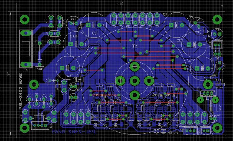

Продолжаем с товарисчем ваять для корпуса G765. :))
Перевояли основную плату, радиатор для микросхемы попался несколько больший так что пришлось ее развернуть. Еще хотели сделать крепление платы по двум стандартным крепежам (в 4-х точках), но получается фигня, плата выходит слишком большой. Ну и разумеется с полигонами старались не отходить от авторского варианта.
Еще появился такой вопрос Леонид Иванович не подскажите тип конденсатора С14 на этой основной плате?

Сообщений: 4779
С14 - пленочный 0.47 мкФ на 63 В.
