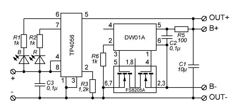

Почитав инфо, нашел, что для модуля tp4056 с защитой:
1. Для повышения напряжения разряда аккумулятора с 2.5в до 3в надо R5 вместо 100 ом ставить 330ком (200ком - 2.8в)
2. Для снятия органичения тока разряда надо отпаять R6 и поставить его между 2й ногой DW01A и B- (фактически точку, притовоположную от OUT-, она же 2я нога dw01a соединить с B-, она же 6я нога DW01A через 1ком)
Пробовал кто это?

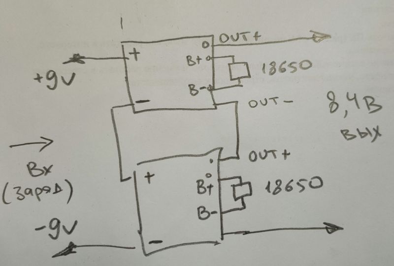

Соединил два аккумулятора последовательно выходы OUT, получив до 8.4в.
Заряжаю каждый по очереди через свою tp4056. Вопрос - если входные точки tp4056 тоже соединить последовательно и подать напряжение 9в, чтобы сразу заряжались оба аккумулятора (естественно последовптельное соединение соответствует последовательному соединению аккумуляторов).
Все это буду вечером экспериментировать. Есть идея?
По идее, поскольку все симметрично, то падение напряжения на каждом модуле (входное) должно быть по 4.5в.
Можно попробовать запитать от 12в, но тогда греться сильно будут.

Отправь эту идею в корзину.

Телекот, аргументы есть? Попробую, попытка не пытка. На крайняк 50р спалю.
По идее вход + и вход - уже соединены через соединение OUT+ и OUT-. Подавая 5в на каждую tp все работает.

Верхняя ячейка просто закоротит вход и выход нижней.

Телекот, заметьте, я не подключаю входы параллельно, как предлагают многие, это я уже проходил сам года 4 назад.

Если замкнуть вход и выход микросхемы то она просто не будет работать, а верхняя ячейка как раз это делает с нижней.

Хорошо, а если взять 2 резистора, скажем по 10ком, соединить их последовательно, точку соединения - к точке соединения входов двух tp, один конец к +9в, второй - к -9в (земле). По идее через резиторы в средней точке возникнет разность потенциалов 4.5в.
Это теория, конечно.... можно не 10ком, а 1ком...
это как понимать ? Там же последовательно 9в нарисовано. С перетыканием штекера 4.5в чтоль, а показана условность ? Однако долго. Тогда уж лучше поставить резисторный делитель чтоб при перекосе батарей не гнал все 9в в одну из зарядок, когда одна банка заряжена.

74LS00, сейчас заряжаю по очереди, лбо можно одновременно, но от разных зарядноков двумя шнурками. Медленно заряжаются - на каждом по 12000мач.

Итак, метод с R6 работает, но гораздо проще перемкнуть сток-исток (ноги 1,2,3), замкнув мосфет защиты от перегруза по току (на фото замкнуты).
С замыканием входа + и - не прошло, второй (нижеий по схеме) сразу перестает работать.
Пл поводу R5 продолжаю тестировать (поднять напряжение отсечки на акк)
