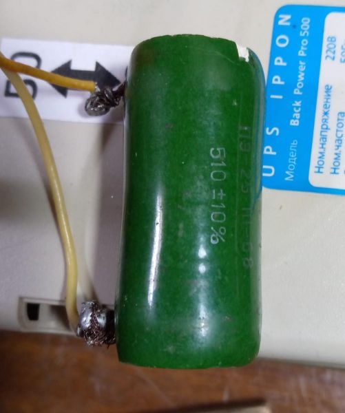

Проверил мультиметром DT9205A - на пределе 20 А показал 0,18 А, а на пределе 200 мА - зашкалило. Никому нельзя верить! Даже самому себе, когда кругом враньё... :cry:

Krismi70, Прибор VC99 показал, что брехали все: R = 483 Om; U = 98,2; A = 203 mA.

А ты номинал резистора внимательно читал?
Резистора ровно на 500 Ом в природе не существует и существовать не может в принципе.
Прочитай внимательно номинал потом говори кто брешет.
Почему то мне кажется что там написано 500 Ом ±5%. Так что я реабилитирую резистор он без вины пострадал от твоих нападок. Этот резистор имел полное право иметь сопротивление от 475 до 525 Ом. Некоторые имею разброс 10% и честно об этом предупреждают. У иностранных проволочных резисторов отклонение обозначается буквами. Обрати внимания не где нет отклонения 0%, Видел 0,1%, но это уже прецизионные резисторы, не общего применения.

Кстати спросить, номинал твоего резистора укладывается в допуски на нём написанные?
Укладывается. 459 - 561 Ом

Так какие претензии к резистору, он не брешет.
