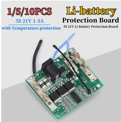

А кто-нибудь тестировал данную плату ? Кроме термозащиты есть еще остальные, которые должны иметься ?

Charlie, Нормальная,полная рабочая БМС на контроллере... в дешевых АКБ с Али частенько она и стоит.Есть в ней все ,что нужно собственно.

remontitor, спасибо. Успокоили. Буду брать. Как раз столкнулся с такими же, но на платах по 2 транзистора и они сгорают. Сгоревшие соединительные провода, мосфеты , уплывшие с площадок и т.п. Да и непохоже, что с защитами, кроме как по температуре.

Charlie, Если-б была с защитой по температуре,тогда она-б не позволила до такой степени нагреться,банки скорее всего то-ж каляться нормуль.Сколько транзисторов стоит не важно,важно какой ток они могут отдать в нагрузку.Скорее всего токовые датчики попросту закорочены и применен низкотемпературный припой.Фото своих покажите,и что питают АКБ,сколько банок в батарее?

Причем припой,если все проводники сгорают даже ? А термодатчики впаяны, поэтому и думал, что термозащита есть. Она ведь не плату спасает , а банки. Мосфеты даже цвет побежалости приобрели от перекала

Charlie, Я про термодатчики и не писал,я про датчики тока.На вашем фото они то-ж есть,слева от разъема зарядки.

сорри. А их и нету

Ну как он поймет,когда ему остановиться ,при каком токе... он и дает в нагрузку что есть сразу.Один или несколько низкоомных резисторов,зачастую 0,05Ом и это не перемычки,датчик тока.
