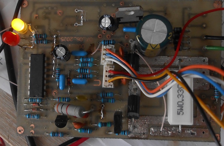

Ну все,вроде настроил,версия 17,выходной заменил на 2SC5200 (сегодня пришел с озона),ток до 1,5 ампера,сейчас буду фото :)
Фото платы,разводил сам под свои детали (еще толком не гонял,так что лей дать пока не смогу)

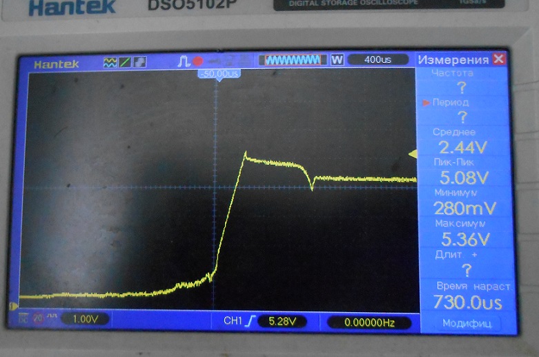

Реакция после КЗ,выходное напряжение 4,4 вольта,ток ограничения 0,98 ампера

А по делу-блок питания без выбросов возможен? мне этот выброс после устранения КЗ почти 1 В (фото выше) покоя не дает,если питать устройство,в которой стоит атмега328 например то ей сразу не поздоровится...
