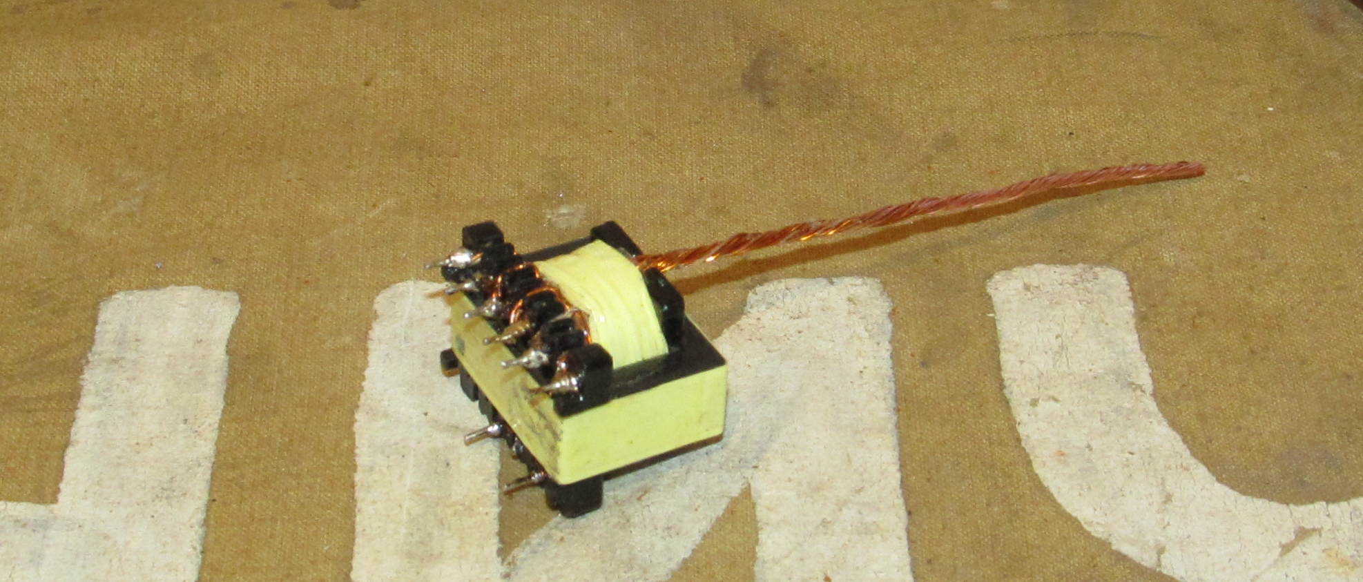

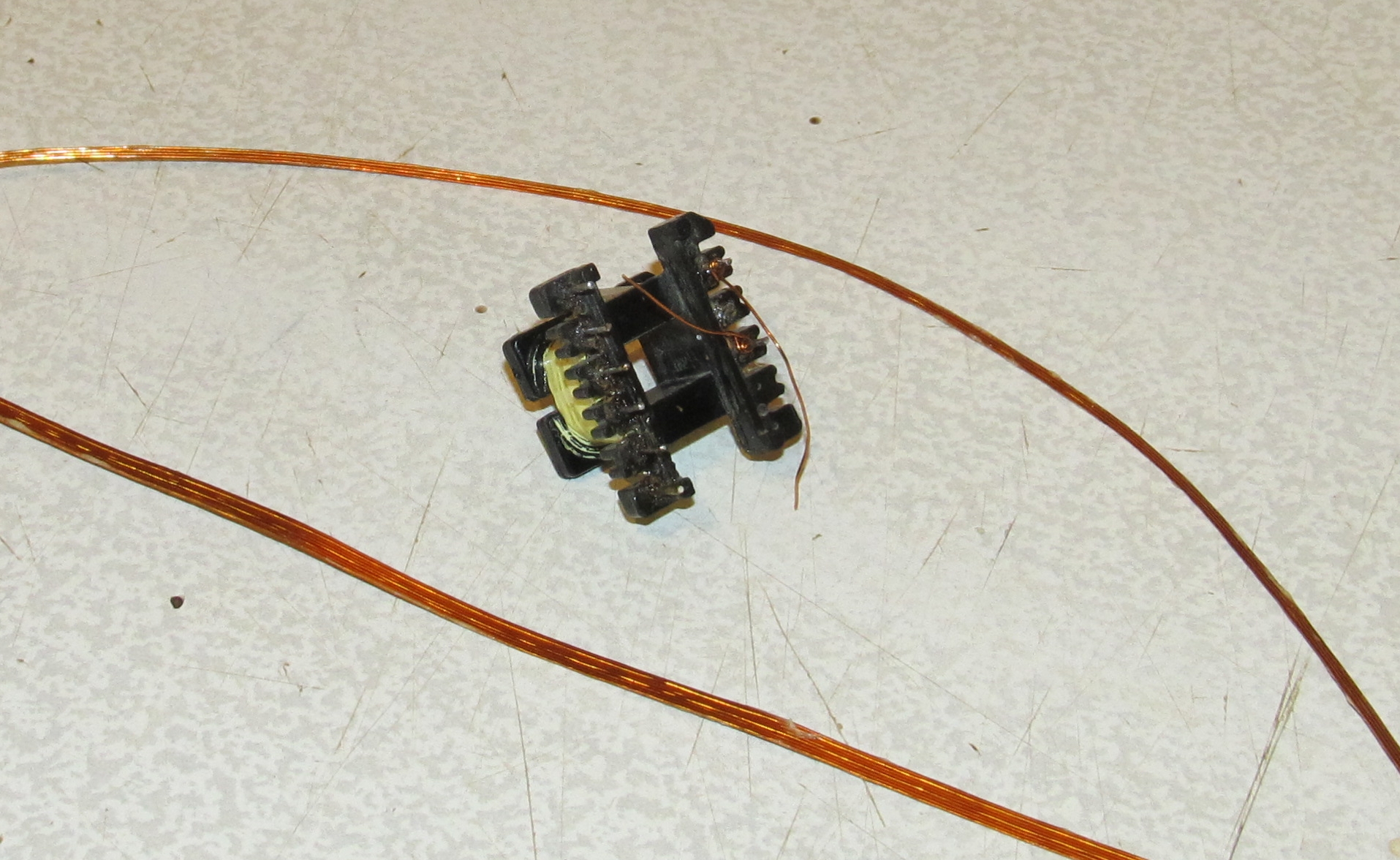

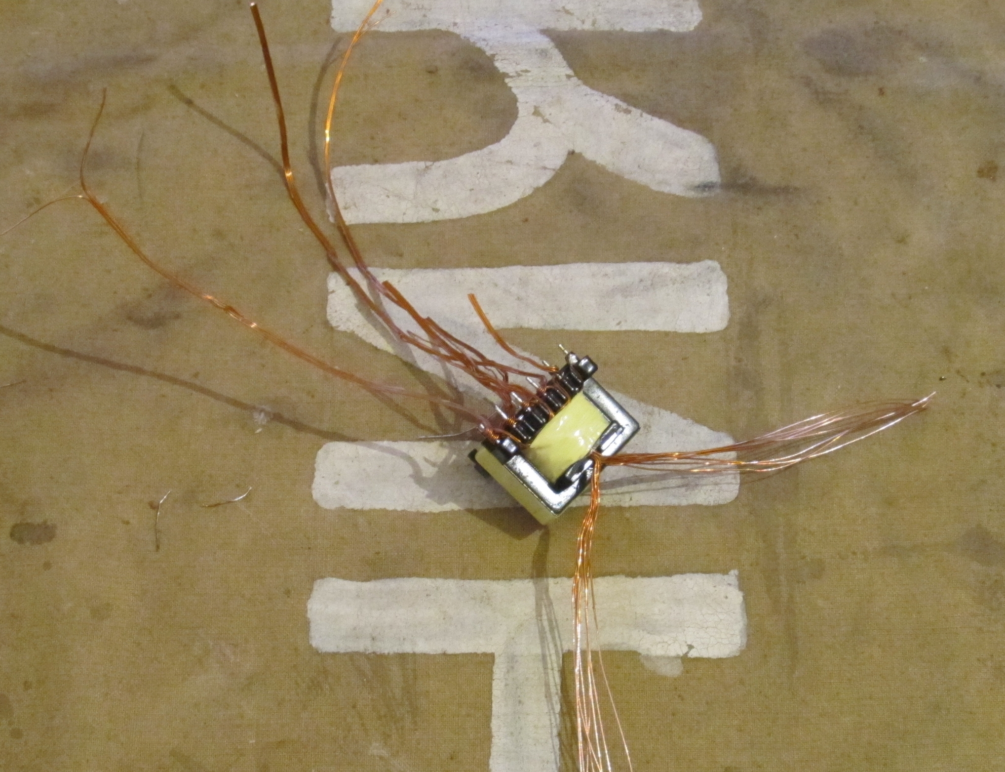

Перемотал таки свой мини-трансформатор, ну действительно, как такой в БП ПК можно поставить!?
Сильно тупил с направлениями намотки, и т.п., да еще отрицательный опыт перемотки импульсников.
Фоток много не делал, просто не верил в успех :( Оказалось зря!
Склеил ленты из провода 0,3мм
Условился, что мотать буду слева на право, если ножки каркаса внизу.
Первичку намотал сразу всю, провод лег ровно в два слоя. Заизолировал скотчем и "штатной" желтой лентой.
Вторичку начал с косы, первую половинку обмотки 5В мотал начало - коса, конец - ножки. 3 витка, лентой в 8 жил 0,3мм
Слой скотча.
Затем вторую половину обмотки 5В, но от ножек к косе.
Заизолировал в несколько слоев скотчем и "штатной" желтой лентой.
Затем кусочки обмоток 12В, сразу двумя лентами. 3 витка, лентой в 4 жилы 0,3мм.
Тут коммутация так, начало дообмотки 12В к концу обмотки 5В, и на оборот.
Собрал транс, сердечник стянул скотчем и поверх "штатную" желтую ленту.
Далее зачистка и пайка проводов к ножкам, в основном зачистка!
Запаял все в плату, которая превратилась уже в тестовую, благо фольгу с купленного на Али китайского текстолита паяльником шиш отслоишь! Сам в шоке, вот только сверла тупит на раз, пришлось с карбидом купить.
Тяпнув "для храбрости", и подпаяв лампу конечно, включил блок. И он заработал!!!
Стоит на прогоне час, транс вроде-бы потеплел, или от резистора снаббера рядом теплом тянет. Но разницу в температуре с момента пуска почти не различаю.
Ключи тоже гораздо меньше греются! Я очень доволен. Теперь нужно дальше снижать нагрев ключей, тут конденсатором в снаббере можно поиграться, да и частота сейчас завышена, по сравнению с той, на которую трансформатор расчитывал.
Стоит отметить, что в схему ставил три разных транса, "мини", обычный АТ (продукт левой пятки дядюшки Ляо) и фирмовый (реально) - перемотанный транс показывает самые лучшие результаты по температурному признаку!
P.S. Провел всяких "опытов" над блоком не мало, от подобного обращения раньше не одна деталь уходила в ведро. Пока ни одна ИРка и мосфет не пострадали. :)

Выставил расчетную частоту в 45кГц, подобрал конденсатор в снаббере.
БП на прогоне с 11 утра (9 МСК), ключи и трансформатор все-еще чуть теплые :music:
P.S. 9 часов прогона - температура ключей и транса не изменилась!!!
