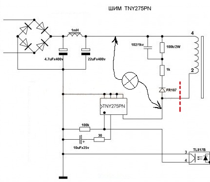

Зарегистрирован: Вс янв 13, 2013 15:00:58
Сообщений: 217
Здравствуйте!!!
вот это схема робочая???
и как можно проверить шим ???
Спасибо!!!
tny275pn_2_185.jpg [32.85 KiB]

1. Здравствуйте.
2. Да, но это часть схемы.
3. Замени и проверишь.
4. Пожалуйста.

СообщениеДобавлено: Вс фев 21, 2016 15:32:04
Карма: 123
Рейтинг сообщений: 7958
Сообщений: 39197
какая????
я вижу толку кусок выдраный невесть откуда с прикощаченой лампой
1 проверить ШИМ реално в правилной рабочей схеме...в даном фрагменте можно глянуть на стоке осликом форму импулсов...лампа там бестолку...скорее вредна... (если уж вещать лампу для наглядности ,то очень слабую например гирлянду на лампочках не более 5вт! ток пуска холодной лампы может сжечь ключ ШИМ!)
быстрая проверка на пробой ключа -замер СИ ключа без питания-нет кз-уже хорощо
если звонится как диод СИ и нет кз между ногами управления питания и выходом и землей-есть шансы что жива.. метод замера сопротивлений ног -НЕ ДАЕТ ГАРАНТИИ ЦЕЛОСТИ
надежная проверка толко в штатной ТИПОВОЙ схеме!
внимание с порваной(неисправной ) ООС НЕ ВКЛЮЧАТЬ неисправность оптрона ,431,цепей делителя 2чки может убить микру при 1 старте поэтому есть смысл перед 1пуском после ремонта
1 банки филтра питания310в уменшить до 1мкф400в
на мост подать не 220в а 24-48в AC-наблюдая за работой по выходному напряжению на неболшом резисторе на ток 50ма (нагрузку штатную) оторвать
если не превысило родное напряжение(начало работы оптрона) и не греются микра и транс- можно пихать в сеть...и после проверки на стабилность и нагрев впаять штатные банки
Сообщений: 217
эта часть робочая???
я её струбил вместо 100 поставил 300 кОм по 1 ноге и может ли её из-за того что не стоит 22 микрофорад а вместо его 4.7 микрофорад
Последний раз редактировалось asus1011 Вс фев 21, 2016 15:47:19, всего редактировалось 1 раз.

СообщениеДобавлено: Вс фев 21, 2016 15:50:41
Карма: 123
Сообщений: 39197
ну что за тупость так и будет через лампу ! грузить через лампу нелзя -на ней падает питание
или ставь туда лампу на 500вт или убирай совсем! перед прогрузом
ты чо совсем ТУПОЙ в ДШ загляни! там максимум можно 47ом впослед с банкой! и то херово держит -типично 3-15ом а в цепи оптопары ...обычно не ставят или подтяжка к+310в 3,8Мом!
Сообщений: 217
R1 правильно в схеме стоит ???
У меня в схеме нет никакой лампы это схема была слампой уже...
лампочку я поставил 100Вт на входе пред диодным мостом...
конденсатор С2 стоит на 4.7Мкф (вместо 22Мкф) Это могло струбить МС??? Нехватка емкости???
по даташиту я смотрю что R1 нет а уменя есть Могло ли это струбить схему???
помогите розобратся что её струбило???
сейчас транс мотаю 35 витков красиво , а осталные 90 тяп ляп...
Спасибо!!!
tny275pn_2_185.jpg [19 KiB]

Карма: 123
Сообщений: 39197
по ДШ минимално там вообще о,1 может быть...
я так и не понял что за схема ? почему мне работает...может транс тог...
