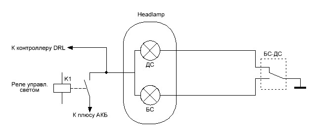

Здравствуйте, суть проблемы: установил в авто DRL контроллер, включает плавно при начале движения дальний на 40%. Но дело в том, что авто японка и реле света там только одно - подает "плюс" на лампу н4, а минус приходит с перключателя на ближний или дальний соответсвенно. Так, чтобы включить дальний нужно разорвать с помощью дополнительного реле цепь ближнего света, подать массу на дальний и массу на реле света. Но так как контроллер включает свет плавно и не наполную мощность, оба реле стрекочут. Я предполагаю, что нужно усилить ток, управляющий реле с помощью пнп каскада, вот только на практике не имел дела с транзисторами вообще. Как донор есть блок питания атх, может и пара телевизоров элт сгодится... Верно ли я рассуждаю? Можно составить схему?

Egoist42 писал(а):
Можно
Так?
DRL.JPG [18.42 KiB]
