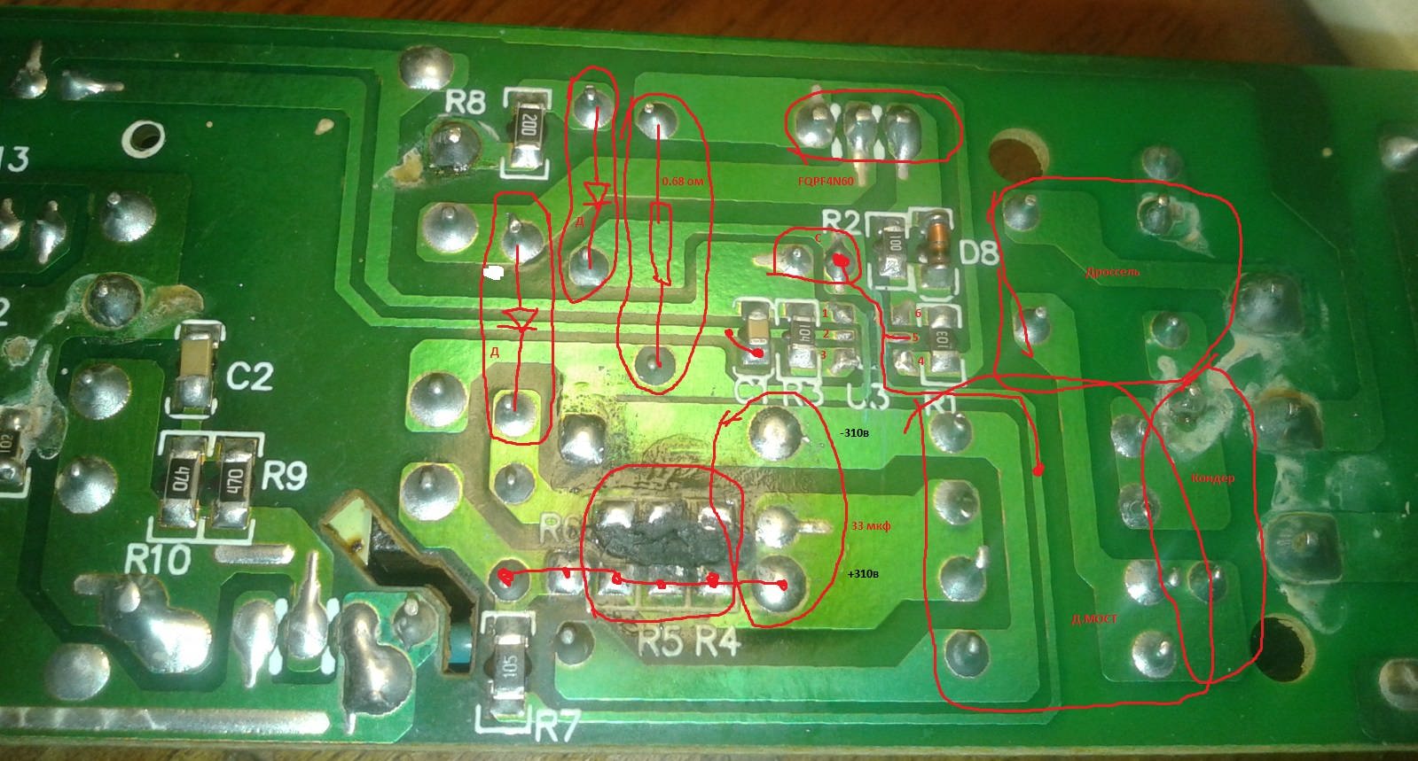

Погорел бп, шим выпаял, был зашифрован то ли 63С16 то ли какой, не понятно, по ногам в базе нет такого шима. Вот бп и подобная схема, какой шим установить и резисторный снаббер на первичке транса? Погорело до уголька текстолита 3 резистора в параллели. Для наглядности, прикладываю схему измененную шима SG и плату со стороны дорожек. Ноги шим подписал.
ОВ2263 так маркируется и часто так сгорает. Такое ремонтировать есть смысл разве ради спортивного интереса, в противном случае в мусорку или на запчасти. Новый БП проще купить и стоить будет ненамного больше ремонта выгоревшего.
