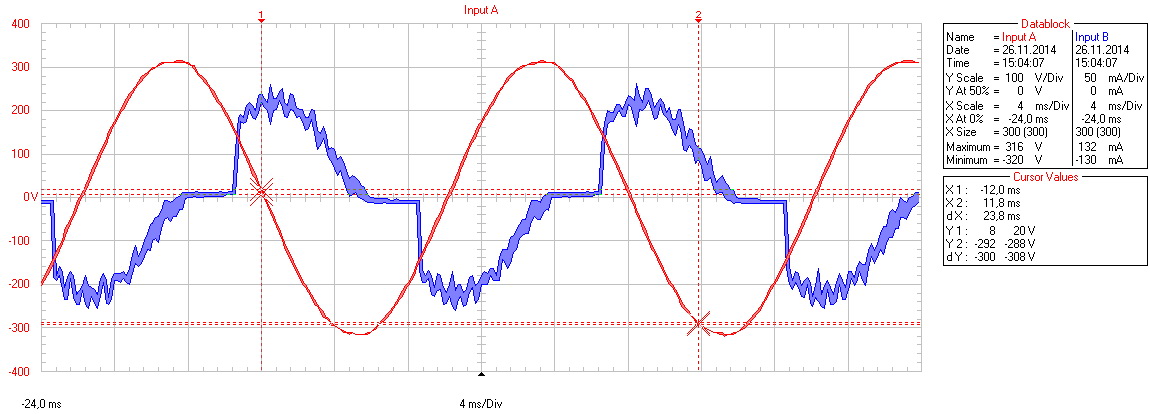

Провел эксперимент осциллографом - результат налицо. Думаю объяснять не требуется, все видно на фото, поэтому вопрос по потреблению снимаю:)
Только остались сомнения, считает ли счетчик только активную мощность...

А если взять счетчик (популярный), с десяток ламп и строго фиксированное время замера? Как вам такой вариант измерения?

Тебе же сказали что нет. Были первые электронные счётчики которые считали любую мощность, но их быстро сняли с производства и эксплуатации так как стали появятся судебные иски. Сейчас этих счётчиков нет не где. Электромеханические счётчики и современные электронные считают только активную мощность.
