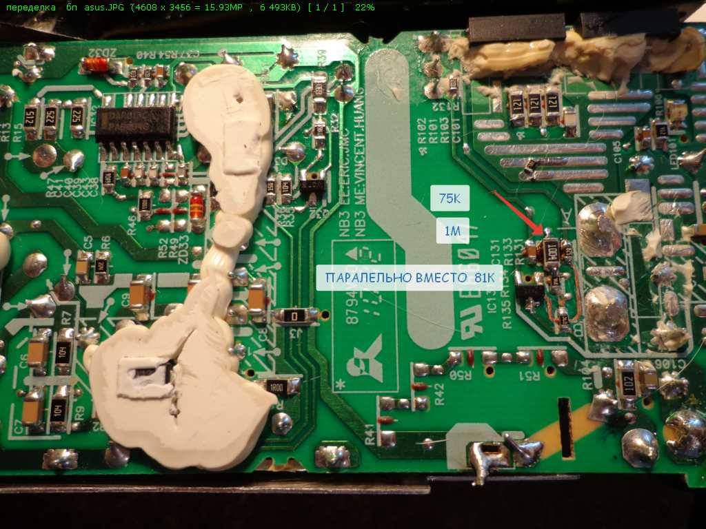

download/file.php?mode=view&id=242159
может кому пригодится переделка бп asus ADP-90CD DB
Переделк1.jpg [95.49 KiB]

mixail052 писал(а):
http://radiokot.ru/forum/download/file.php?mode=view&id=242159
Здравствуйте. Не могли бы Вы выложить фото участка обведенного красным. Сгорел почти такой же блок не могу определить номиналы резисторов R32, R36, R39. Или подскажите кто знает.

Откуда: Саратовская обл
вот фото https://yadi.sk/d/t88u4lPLtyLZd
