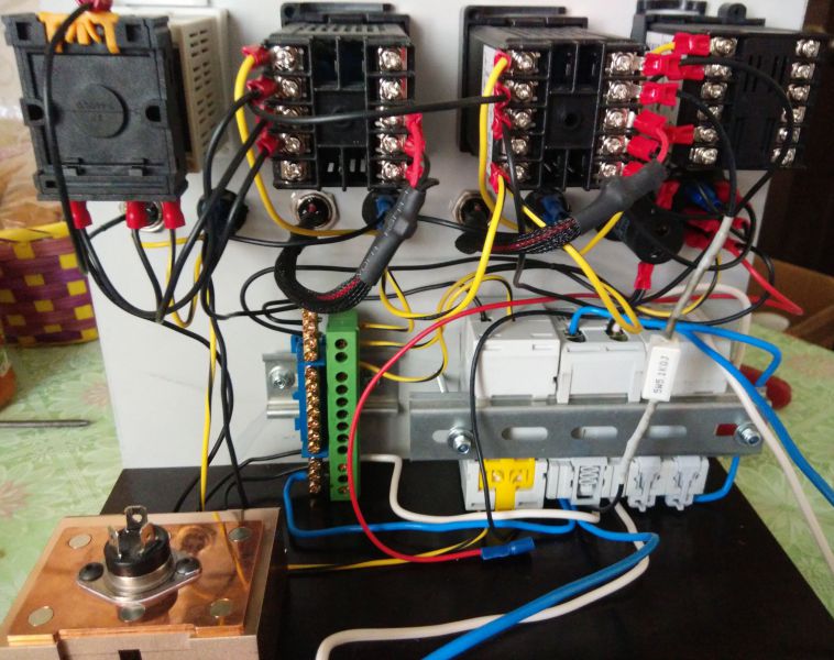

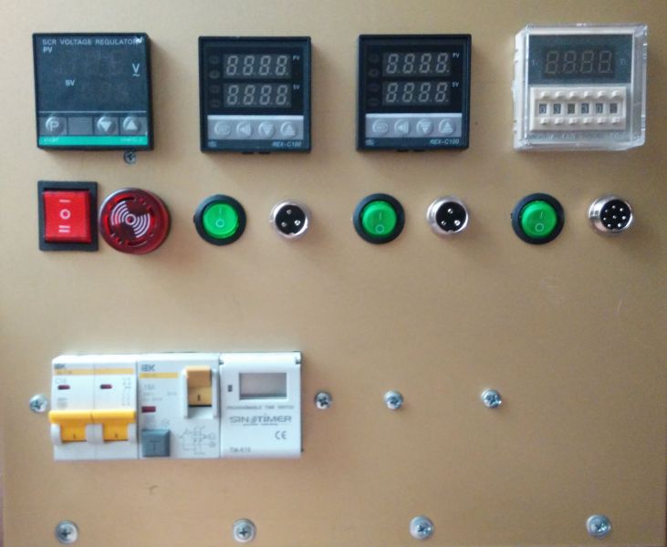

 Заголовок сообщения: Re: Не могу разобраться с регулятором напряжения.
СообщениеДобавлено: Чт мар 26, 2015 17:11:52
Зарегистрирован: Ср сен 18, 2013 13:12:32
Сообщений: 44
Enman писал(а):
хочется понять смысл извращения, чем не устраивает покрутить регулятор на макс.?
регулятор "кнопочный", а не "крутилка" и нет желания лишний раз мучить кнопки и тратить время.
ткнул переключатель - греет на все деньги... ткнул еще раз - попал в режим регулировки, причем в нужное значение, которое не нужно устанавливать и "ловить"
Извращение?
рег2.jpg [147.95 KiB]

интересно, чем все закончилось на практике?
СообщениеДобавлено: Сб май 16, 2015 14:04:07
Сообщений: 44
Работает как часы, за что еще раз спасибо!
Подключил регулятор через тот же переключатель:
1 положение - разгон, на тэне 220В, регулятор отключен
2 положение - регулировка.
