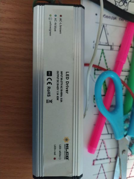

Спасибо вам, только как его отрегулировать, он монолитный. Изображение

Не похож на монолитный
Но сначала всё же прислушаться к совету Ivanoff-iv, а то может так получиться, что разборка будет зря.

Ток отрегулировать можно и без разбора подключением резистора, нужно только проверить хватит напряжения для всех светиков. Какое на них падение напряжение при токе 0,7А. Если больше чем 3,1в то не хватит.

Как планируете изменить ток стабилизатора тока внешним резистором?
Что за секретная технология?!
Драйвер разборной, напряжения точно хватит (надо около 50В на последовательно 10+10 светодиодов). На драйвере заявлено от 55В, но думаю. что и на немного меньшем напряжении будет стабилен. Не факт, надо проверять.
Разбирать драйвер и увеличить токозадающий резистор до получения желаемого тока.
Только с током осторожно. А то может это на али продавец заявил про 700мА, а по факту им и 350мА выше крыши.

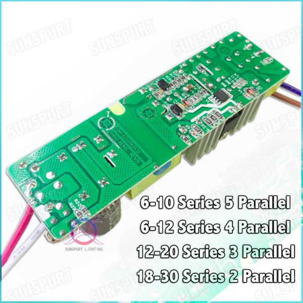

Драйвер не разборный , полностью залит черной резиной, но отковырять точечно можно. Но знать бы где ковырять :) .Пойду в инете схему поищу. Да светодиоды китайские, покупал четыре года назад, точно силу их не помню , но предполагаю.
Добавлено after 42 minutes 16 seconds:
ни как в интернете схему не могу найти. Может подскажете , как найти на плате токорегурирующий резистор ? Модель драйвера qh-lc60w.

они обычно недклеко от отрицательного выхода распологаются

СообщениеДобавлено: Сб апр 25, 2020 13:05:56
Рейтинг сообщений: 0
Зарегистрирован: Вт янв 17, 2012 19:45:26
Сообщений: 237
Откуда: Вятка
Вот плата этого драйвера , вроде идентична и маркировка .
Они, обычно, где угодно располагаются.
На картинке выше, та что типа "вроде идентична и маркировка", эти резисторы стоят на горячем конце платы. Четыре параллельных одноомных резистора.
Если так и есть, то там и без пайка можно. Выкусить один -- ток упадет примерно до 0,8А. Если два выкусить -- до 0,55А.
Но плату все равно надо открывать и смотреть, какая схема в конкретном драйвере.

На подобные адаптеры, их не ищут, а срисовывают. Они бывают ну очень разными в одинаковых корпусах и с одинаковым названием.
Для начало смотрят как (на чем) горячая часть собрана. В половине случаев, токозадающие резисторы будут рядом с контроллером горячей части.
