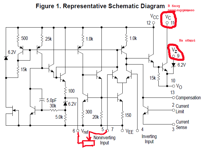

СообщениеДобавлено: Вс дек 14, 2008 16:58:37
Зарегистрирован: Ср дек 03, 2008 20:05:41
Сообщений: 79
Откуда: Гатчина, Ленинградской области
MetEl, не будем спор разводить по поводу какая защита лучше, Вам для своих целей, мне для своих.
По поводу включения микрушки. Регулирует конечно, куда она денется, но гляньте не на структурную схему мс, а на принципиальную. Ни чего не напоминает такое включение? Может тут она как раз и включена как операционник со стабилитроном?
включение мс.gif [23.53 KiB]

СообщениеДобавлено: Вс дек 14, 2008 19:31:23
Карма: 46
Рейтинг сообщений: 236
Сообщений: 11169
Пины 2,3,13 как раз и есть цепи защиты от перегрузки по току.
СообщениеДобавлено: Вс дек 14, 2008 19:45:46
Зарегистрирован: Чт окт 18, 2007 16:45:30
Сообщений: 543
Откуда: из Питера
Ну да 2 и 3, только они в воздухе весят, на китайской схеме.
Наверное для того чтобы светики подключить, сделана схема на транзисторах.
