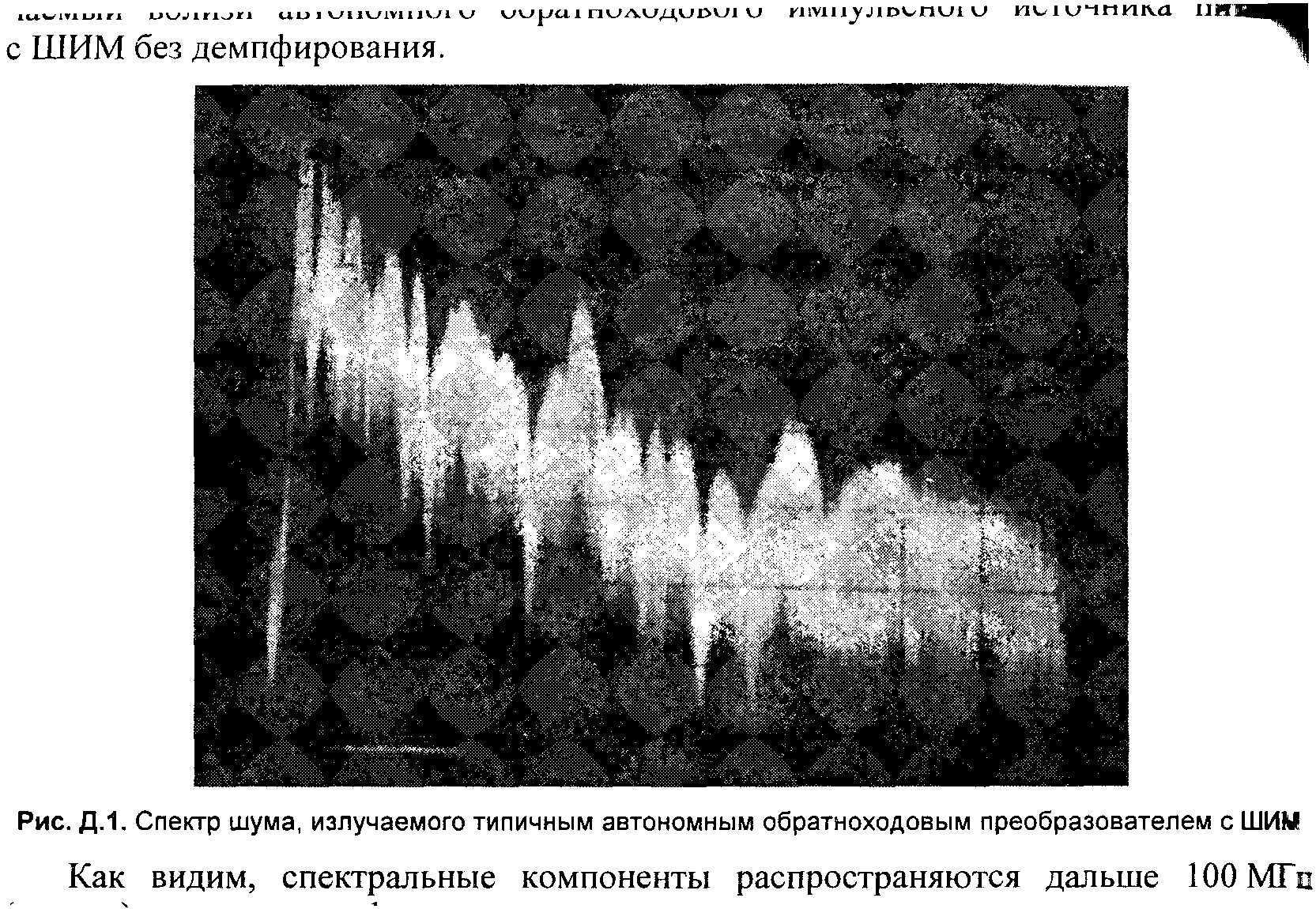

Старый ржавый электронщик писал(а):
А уж тем более он будет равнодушен к гармоникам, которые, кстати, никуда по большой части за пределы ИИП не лезут.
Совершенно не согласен с обоими данными утверждениями. IMHO, всё совершенно наоборот.
pomehi.png [87.48 KiB]
©Булат Габдрахманов

Опять выдрали отдельные фразы) Читайте внимательно Брауна - БЕЗ ДЕМПФИРОВАНИЯ) Я от обратнохода на осце не вижу ничего, кроме основной гармоники и на 60-70 дБ ослабленный звон от выпрямительных диодов, который легко при необходимости давиться RC цепью.
Фильтры десятого и двадцатого порядка - это Ваши измышления. Прочитайте стр. 257 - 265 книги "Браун М. Источники питания. Расчёт и конструирование.: Пер. с англ. — К.: «МК-Пресс», 2005. — 288 с., ил. (Brown Marty. Power supply cookbook. Second edition. — Elsever science, 2001)" и поймите, что там написано.
Вы сами то поняли, что там написано?
И при чем тут к силовой электронике приемно-усилительная техника? Не то немного!)
Мои знания отражают блестящее образование.
Не заметно.
За моё образование можете не беспокоиться 8)
Согласитесь, странно, что у всех все работает, а у вас какие-то фантазии вылезли. Вам самим не смешно?
Срочно требую занести в Красную Книгу России всех здравомыслящих инженеров и радиолюбителей!

Irbis писал(а):
не написано, что за ИИП Smile Если это ваше "детище" - то такой спектр неудивителен ГЫЫЫЫЫ
В низу рисунка написано: "Спектр шума, излучаемого типичным автономным обратноходовым преобразователем с ШИМ". Именно типичного. Это не моё детище, а детище Марти Брауна. Того самого, который написал книгу "Brown Marty. Power supply cookbook. Second edition. — Elsever science, 2001" и книгу которого Irbis в разных темах форума настоятельно рекомендует к изучению.
©Булат Габдрахманов

ploop писал(а):
Да, про многое читал. Это всё ясно, тут мы подавили пульсации основной частоты преобразования. А с остальным шумом, на других частотах как быть? Просто керамические конденсаторы справляются?
Мы рассматривали не резонансные ФНЧ. Сглаживающие LC-фильтры подавляют все частоты в полосе заграждения, расположенной выше частоты среза. Дроссели эффективны для частот примерно до десятков мегагерц. Любые дроссели имеют паразитную ёмкость. На самых высоких частотах гармоник эти паразитные ёмкости шунтируют наши дроссели и переменный ток протекает через паразитные ёмкости, а не через дроссели фильтров. На таких частотах основной вклад в коэффициент сглаживания вносят высокочастотные керамические конденсаторы, так как несмотря на относительно небольшие ёмкости в десятки нанофарад их ёмкостное сопротивление на таких частотах будет крайне низким. Следует отметить, что чем больше номер гармоники, тем меньше амплитуда пульсации; пульсация напряжения на столь высоких частотах гармоник будет ничтожной.
Thomas писал(а):
Во-первых, реле способно коммутировать переменный ток частотой 50-1100 Гц — уже тут ваши 8,4 кГц, за уши притянутые, не проходят.
Во-вторых, величина коммутируемого тока при такой частоте составляет всего 0,05-0,1 А при активной нагрузке.
Повторяю в третий раз (и, наверно, не последний): К2-K4 - это герконы (контакт магнитоуправляемый герметизированный). Герконы, как указано в статье на стр. 39, использованы марки КЭМ-1. Данные герконы, выполненные согласно ОД0.360.037 ТУ, предназначены для использования в качестве управляемых контактов реле, магнитных выключателей, различных датчиков в бытовой, промышленной и специальной аппаратуре. Герконы КЭМ-1 допускают частоту повторяющегося коммутируемого сигнала до 10 кГц, выдерживают максимальный коммутируемый ток до 2,0 А, количество срабатываний до 10 млн. Величина тока, протекающего через геркон, в данном ИИП не превышает 0,03 А. Таким образом, нападки ваши как обычно не обоснованы.
